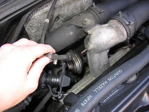

fox_vt написа:http://www.vwclub.bg/forum/download/file.php?id=43722&mode=view
я покажи къде има колектори :D а по темата мойта AHU ако съм на моментния разход и съм в движение на свободна като натисна спирачката и се мени моментния разход.
Има една синя стрелка която ти показва че системата е вързана със спрачките.
а това какво е?
Говорим за промяна на обороти-не за моментен разход.Че-днес си смених гарнитурата на смукателните колектори,оказа се че имам спукан вакум марк.към ЕГР клапана-СЕГА НЕ ПОМРЪДВА НА ОБОРТИ-направи си е като часовник"електронен"-хи хи,независимо дали сам натиснал съединител или спирачка.Но видях м/у временно и друг проблем-изходния маркуч на турбото е леко спукан и издиша.Това неможах да го оправя днес.Чудя се дали от водно съединение ще стане?

това са пълни глупости.вакум в колектора-няма(освен ако не е гръмнала турбината :lol: ).
мененето на оборотите няма нищо общо с тия маркученца.

SMEL на схемата е отбелязано със синя стрелка че отива към сервото но никое маркуче от въпросната схема не отива към колектора.На снимката дето си дал маркучето на колектора отива в компа и точно на него се закачат боостметрите (в това число и моя) и мога да ти кажа че там винаги има налягане.Относно спукания ти маркуч на турбото ми се струва че тея за водните съединения са меки а за турбо пътищата мисля че са армирани с конец вътре :roll:

Вий се хванахте за таз дума-колектор-и ми изядохте ушите :oops: .Аз си оправих претрисането когато колата е на обороти.И пак твърдя,че вакума на спирачките има връзка/в определени случаи/ с проблема.А този маркуч от колектора към компа на AHU пак е вакум и е в цялата система с клапани и вакума на ЕКУ--до вакума на сервото..4 год, имах AHU и сам съм си го чипосвал и т.н.Просто искам колегата да не пренебрегва тази част от системата,преди да е накупил още части напразно. Извинявам се ако съм засегнал някой майстор професионално :banghead: съжалявам.

Недей да съжаляваш,не мисля,че точно с тези си мнения в тази тема можеш да засегнеш някого,камоли професионално.Цитирам: (А този мАркуч от колектора към компа на AHU пак е вакУм) ИЗОБЩО НЕ Е ВАКУУМ.

колега, наистина грешиш.вакум системата на АХУ управлява само егр-а.
вътре в компа е датчика ,който мери налягането на турбината.това маркуче затова отива там.датчика мери нялягане, не вакум.

Вакуума е "от другата страна" на турбото . Има маркуч директно от кутията на филтъра - той е за ЕРГ-то , май имаше още един от друго място за управлението на турбината посредством оня прословут клапан :) .
