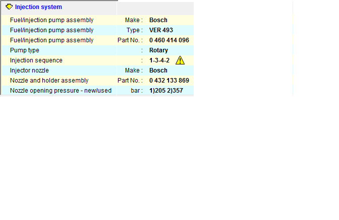

Интересно...оказва се ,че буталцето е 11 мм (поне според номера на помпата)-доста големичко..Колега pepi3196 сигурен ли си ,че ГНП-ето е от Крома -все си мислех че са с 9 мм буталце!Подобни помпи с 11 мм буталце има по Ивеко( които са с 11 мм буталце и на някои от тях "газта" минава от другата страна :mrgreen: примерно:Bosch
0460414164) и Фиат Дукато (примерно: Bosch 0 460 414 105 ) Масово по Ивеко има с 12 мм буталце,а то е доста за дюзите на 1Z,може би ако е с дюзи на AFN-по-няма да има проблем.Постоянно следя немските сайтове за сполучливо решение,засега чета най-добри резултати има с помпи на Фиат 1.9(сходни с Пежо и Ситроен) за 1Z,Ленд Ровер 200/300 за AFN.И при тях има обаче преработки за да са максимално ефикасни ....Четенето продължава-за съжаление не всичко успявам да разбера ( не съм толкова "навътре" с езика),но с проверки тук-там успявам да вникна в основното съдържание :Mr Green Fun Ще споделям всяка информация ,която сметна за важна и съществена.

И аз проверих -така е :shock Обаче проверих и номера на колегата pepi3196 който написа за ГНП-ето си 0460 414 152- излезе ми ,че е от Форд Транзит ?! :roll:
