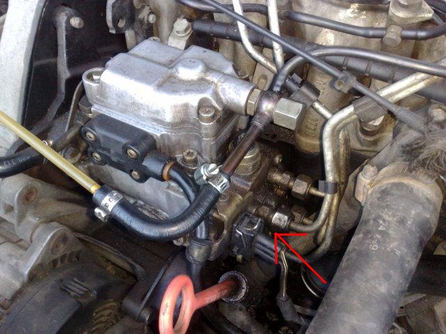

Здравейте колеги,
реших да не пиша нова тема, а да пиша направо в тази. От скоро забелзях теч, от ГНП-то , използвам снимка от колегата тук, за да покажа къде е моя теч, реално се пада под 4-те дюзи, на снимката се вижда. Та възникват три въпроса - От къде според Вас тече? Ще ме забоялт ли ръцете да давам пари и Къде в Пловдив да го дам? (без предложения за Жоро) Благодаря предварително!
P.S. Колата е VW GOLF III 1,9 TDI - 1996 - 90 коня
P.S. Благодаря на колегата, че използвам темата му и едната му снимка. Супер полезен

Колеги днеска забелязах нов проблем помпата протече и то яко :( :( Колата като работи капе нафта от помпата точно под тръбичките където отиват за дюзите. Има една букса с кабелче. Та въпроса ми е да ли трябва да свалям помпата за да сменя тази гарнитурка???? Колеги помгайте :( :horror:
