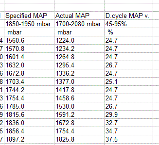

Освен това турбото ти работи непрекъснато с ниски стойности на "D.cycle MAP" - последната колонка на Log-а , при това много трудно и мудно достига зададената стойноаст :idea: .
ами мудно...като не може да дръпне и се засилва 60 секунди до 120 - какво да очакваш... :horror:

Исках да кажа, че при ниски стойности на този параметър командата към турбината е да прави по-голямо налягане и обратно при големи стойности- разтоварва. А твоята според лога има 10 отчета, през времето на които не може да качи от 1200 до 1800 макар , че "D.cycle" е около 20 :| !
ПП Според мен тук някъде е ключа от бараката, има сякаш някакво механично задържане.

Лога на 11канал е перфектен. Точно така трябва да са % на н75. От 24% до към 65/70%. На 2000оборота са му 45, на 4000 са 63, като по учебник т.е. турбината си надува перфектно. Виждал съм на голф3 афн, с три чисто нови дебитомера правеше същите магарии, но не помня как го оправиха :banana
