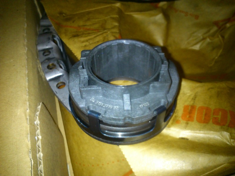

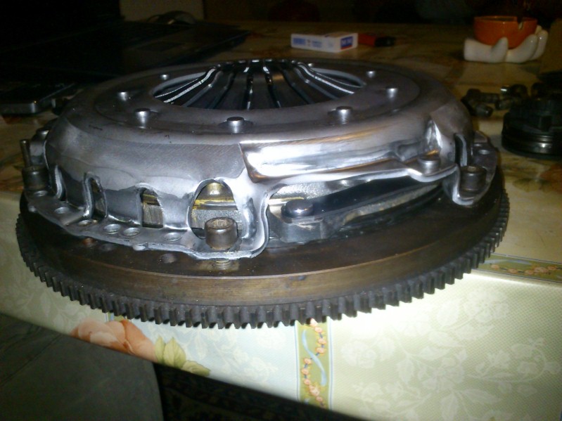

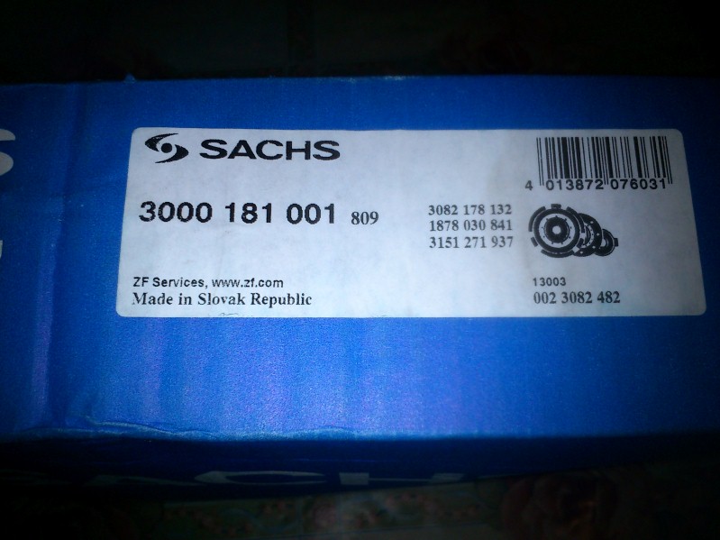

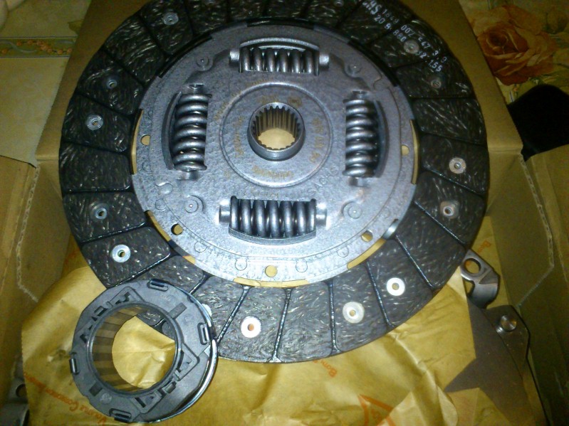

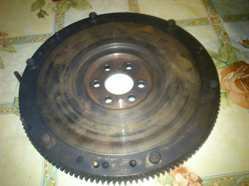

Здравейте колеги. Пускам ви малко снимки на това което съм купувал като маховик и съединител. Става дума за Пасат АФН. Маховика е от 1З или АЦЕ. Описани са много подробно от колегите преди мен. Съединителя е за АЦЕ мотор на Ауди и е 228мм. с 23 шлица. Лагера на АЦЕ е еднакъв с лагера на АФН, като последното за сега е потвърдено само по каталог в два различни магазина и от Владо от който купихме комплекта. Целия комплект е за АЦЕ мотор който фабрично е 140 к.с. и би трябвало да няма проблеми при монтиране на стокова кола или кола която е само с чип. Както се вижда от снимката пружините не са малки а и вътре в тях има по още една пружина. Ако някой се интересува от комплект маховик от АЦЕ със чисто нов съединител моля да ми пише на лично понеже попаднах на един форумен агент от Ауди форума който има такъв комплект и го дава за 260лв. целия, като пак казвам комплекта съединител е чисто нов а маховика е от морга. Просто колата отиде в моргата цялата. Да кажа и за болтовете. В Порше Пловдив са по 6,70лв БРОЙКАТА. Тея смешници не познават парите ми се струва. Болтовете за притискателя са М8х15мм. нормална метрична резба със стъпка 1,25 целия болт е 25 мм. и е с имбусна глава и якост 8,8. Болтовете на маховика за вала са М10х1х19,5 мм. и могат да бъдат с обикновена шестостенна глава, имбусни или торксови, за тях е важно да не са по-малко от 12,9 якост. Всички тези болтове могат да се намерят в магазините за крепежни елементи или в евроболт чисто нови на десетократно по-ниска цена. Дано информацията е полезна на колеги решили да правят интервенцията.
