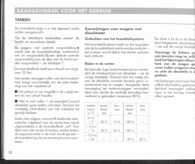

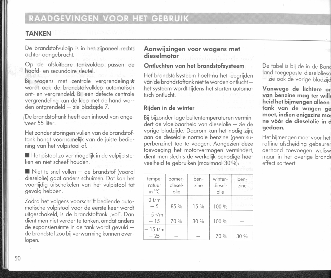

Вижте какво намерих в старата оригинална книжка на Джета от 1985г. Малко е на холандски, ама се разбира за какво иде реч:

За джета 85 г. може, но за модерните дизели помпа-дюза или комън-рейл подобни смесвания са абсолютно забранени и гарантирано водят до проблеми според немския ADAC:
http://www.adac.de/infotestrat/tanken-kraftstoffe-und-antrieb/benzin-und-diesel/diesel-im-winter/default.aspx

stefan4o написа:Вижте какво намерих в старата оригинална книжка на Джета от 1985г. Малко е на холандски, ама се разбира за какво иде реч:
На предната сраница го има на англииски.

Vlad777 написа:За джета 85 г. може, но за модерните дизели помпа-дюза или комън-рейл подобни смесвания са абсолютно забранени и гарантирано водят до проблеми според немския ADAC:
Благодаря за линка. Доста интересно нещо научих :bowdown
Не зная дали гугъл транслатора си го намести така, но ми прозвуча много интересна фразата, където се споменава, че Субару не съветва да ползвате колата си при -25 градуса температура mhihi :screwy
