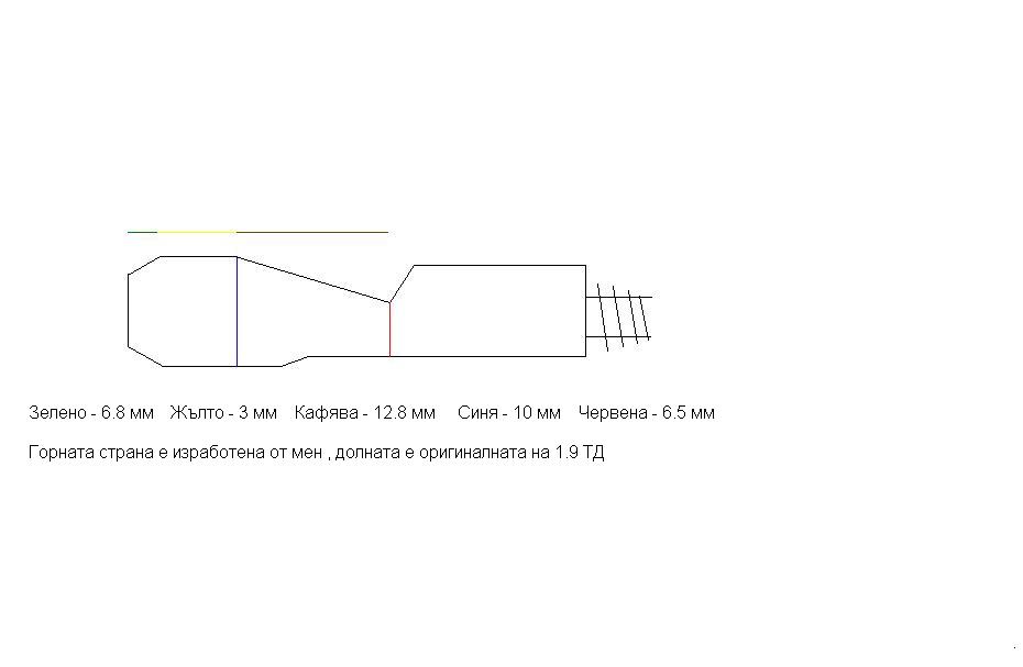

ventotdi
Мнения: 1474
Регистриран на: Пон 29 ное 2010 18:03
Автомобил: VW Golf 4
Двигател: ALH 1998
Re: Ауди 80 1.6ТД Няма мощност Решено! Следва напомпване
Мнениеот ventotdi » Чет 13 дек 2012 20:43
Направи си БустПина с тези размери.

Събираме пари за ръчен буустконтролер, защото надуването на турбината от уестгейта влиае зле на тягата след 2500 оборота и след налягане от 0.9-1.0 бара.
