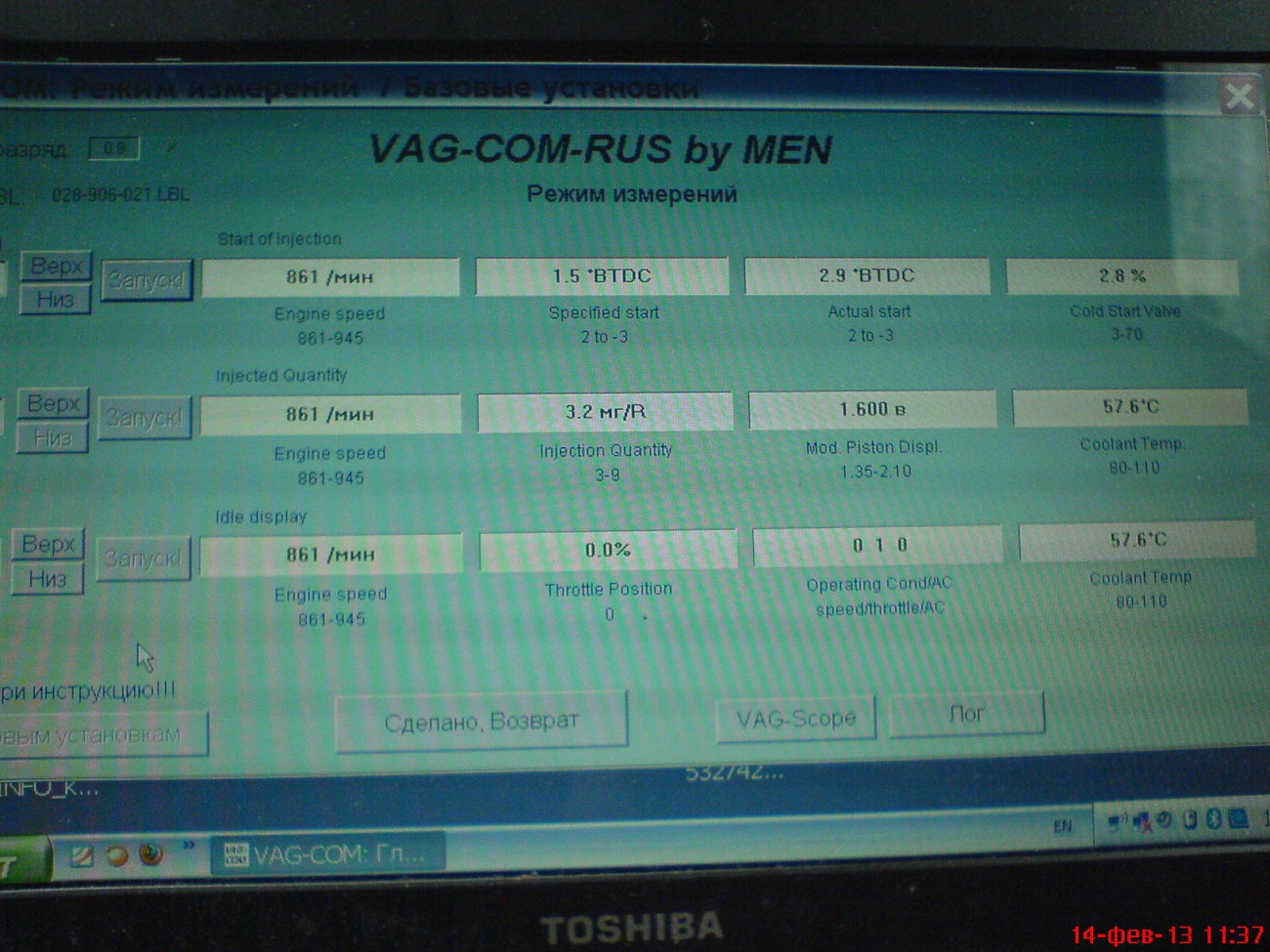

Даже не разбирам на кой канал да гледам ,но направих някой снимки на ВАГ-КОМ да ги видите.Който разбира.

Мнениеот SCALE » Чет 21 фев 2013 9:37
На 2-та снимка 1вия ред там където е 2.9 ( 3-та клетка ) трябва на загряла кола да е равно или малко по-високо от исканото предварение във 2-ра клетка ( в случая 1.5 ) и % в 4-та клетка да са между 3 и 10 . Направи милиграмите (2-ри ред 2-ра клетка ) на празен ход към 4.5 и ще намалее пушека.
Zinoto
Мнения: 1889
Регистриран на: Чет 07 фев 2008 0:20
Re: Шаран АФН 110 бавно ускорява
Мнениеот Zinoto » Чет 21 фев 2013 9:47
При изправните коли не пуши и под 3 мг., с това 4.5 мг. пушека ще е почти същия, обаче ще иска повече натискане на педала на газта, тромава ще е в ниските оброти разхода дори ще се качи, освен това е възможно да започне да пали по-трудно студена. Причините за пушека и невървенето в ниските е свързано с въздуха /турбина, турбопътища/ и евентуално дебитомер. Сега като може да се чете с ваг-ком вече мога да ти бъда полезен ако обадиш.
