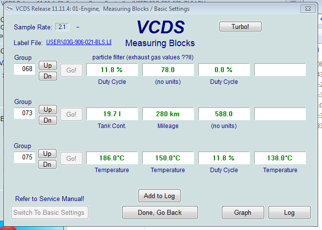

@Hustle
Лампата на ДПФ-а светка над 50 % запушване. Това обикновено става при градско каране, особено на студено време. Но ако се излиза на "разходка" поне 1 път седмично за поне 30 мин, регенерацията успява да свали до 0 % или близка до тази стойност. Стойностите могат да се видят с VCDS (виж снимката). Погледни по-долу и описанието на каналите (автоматичен превод от немски, но се разбира). Обърни внимание на 068.2 - натрупаната пепел, която не изгаря. Ако е повече от максимума (както беше при мен), регенерациите са чести, което води до неудобства и възможна повреда поради високите температури. Другия важен канал е 068.1 - запушването със сажди. Не бива да стига големи стойности, най-добре е да е близо до 0. На таблицата (libre office spreadsheet document - аналог на ексела) може да се види активна регенерация на моята кола преди махането на филтъра, както и интервалите, на които се задейства. Правих доста логове, за да видя какво се случва и установих, че активна регенерация се пуска през определен интервал (073 канал) при условие, че саждите са повече от 0 %. Това ще рече, че за да не се пуска или да се пуска много рядко, трябва да се кара само извънградско :eek . Така и не можах да разбера защо ми пуска активна регенерация примерно на 7 % сажди, когато тези сажди ще изгорят за 30 км каране?
Още нещо - относно горивото. След известни експерименти установих, че скъпия дизел на ШЕЛ направо разказва играта на ДПФ-а. Пасивна регенерация почти не може да стане, примерно за 100 км магистрално каране със 90 - 120 км/ч сваля не повече от 5 %. С обикновен дизел от ЛУКОЙЛ разхода на гориво е по-висок, но регенерацията ставаше по-лесно и при по-ниски температури. И при една разходка 50 км извън града сваляше примерно от 20 % до 0 % всеки път.
Та така, ДПФ-а за мен си е проблем и пълна мъка на стара кола и като за нашите условия е най-добре да се махне :death
068,0, particle filter (exhaust gas values ??II)
; Only the regeneration wдhrend gьltig!
; Ambient conditions: 50-60 km / h / 3 Gear / speed <= 3000 r / min
068.1, loading, coefficient, Specification: Max. 40.0% \ n \ npto 40.0% starts the regeneration when driving.
068.2, ash mass, Specification: Max. 60.0 g
068.3, ash learning value
073.0, particle filter (vehicle data)
073.1, since consumption, regeneration
073.2, range since, regeneration
073.3, time since, regeneration
075.0, particle filter (emission levels IV)
075.1, temperature before injection, turbocharger, nominal value (20 seconds after a cold start): min 100.0 ° C
075.2, front temperature, particle filter, nominal value (20 seconds after a cold start): 60.0 ... 100.0 ° C
075.3, loading, coefficient, Specification: Max. 40.0% \ n \ npto 40.0% starts the regeneration when driving.
075.4, temperature, and particle filter, Specification: 20.0 ... 60.0 ° C
LOG-01-passat-dpf-068-073-075_1.ods
(452.51 KиБ) Свален 37 пъти

Благодаря ти за изчерпателния отговор, колега ! Както казвам досега дори не ми е светнала тази лампа, но ми е ясно, че ще дойде един момент, в който ще трябва да го махна - просто изчаквам поне да започне на премигва, за да може колата да сигнализира, че вече идва краят на живота му. + това тук в Бургас няма много майстори и не знам тук къде ще намеря да извършат интервенцията както трябва и може да се наложи да ходя до друг град.

Както ти написах, лампата ще светне при по-голямо задръстване. Ако караш в подходящ режим (предимно извънградско или подобно), няма да я видиш да светне. А пък ако я видиш, значи си прехвърлил доста допустимата маса на пепелта и тогава трябва спешно да се махне филтъра. Аз например повече от година не бях виждал да свети лампата на ДПФ, защото всяка седмица почти карах по 200 - 300 км извънградско. Обаче пепелта се трупа, въпреки че си горят периодично саждите, активните регенерации се случват без да се разбере и леко полеко приготвяме турбото за вторични. Метни един поглед с VCDS - става за 2 мин, и то ще си каже :th_up
