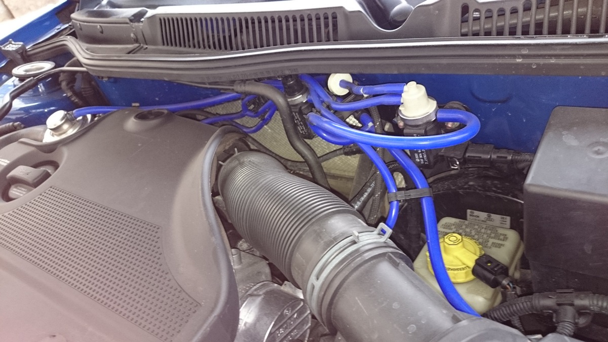

За да не отварям нова тема,ще пиша тук. Голф 4 , 1.9TDI,само че AJM ... някой знае г/д с каква дължина 3мм. маркучета и 4мм. маркучета са нужни за цялостна подмяна.

3м от 3мм. и около 1м от 5мм! :th_up

3 и 6мм са, аз скоро ги сменях, вземи малко повечко на 6мм защото пътя от турбото до клапана е дълаг и само там е може би около метър има и ощее 2 3 къси маркучета на този размер, всичко друго е 3мм.

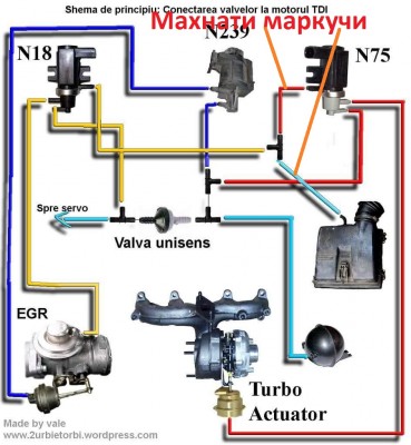

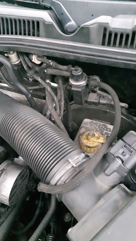

Колеги, пиша и аз в тази тема... бях на почистване на турбото, колата е 1,9тди AHF 110 коня. Майстора ми откачи маркуча, който се вижда на снимката по-долу, каза че така било по-добре...на схемата по-долу съм отбелязал с оранжеви черти кои са махнатите маркучи. Доколкото виждам служат на клапаните да взимат/изпускат въздух може би? Някой знае ли какви могат да бъдат последствията от това? Нямам проблеми с колата върви си доста добре.

Да става и така както са ти махнали маркучите тъкмо се опростява леко.
Аз мойте съм ги сменил със 4 и 5 мм. всичките само 3мм. съм ползвал 15см.

Добре де, а маркуча от Н75 като е 4мм и после има преход към 3, как става номера, слагате 3мм целия или пак от 4 на 3мм?

brave написа:Да става и така както са ти махнали маркучите тъкмо се опростява леко.
добре опростява се, но има ли опасност клапаните да се повредят от прах/боклуци примерно? Не мога да разбера какво се постига като махнеш няколко маркуча!? :banghead

Васко свържи си обратно всички маркучи!Правилно си се ориентирал,че тези маркучета идват от въздушният филтър който е желателно да се сменя редовно!!!Поздрави го твоя майстор,ха ха.

nasko1978 написа:Васко свържи си обратно всички маркучи!Правилно си се ориентирал,че тези маркучета идват от въздушният филтър който е желателно да се сменя редовно!!!Поздрави го твоя майстор,ха ха.
Върнал съм ги още като видях, че са разкачени :Mr Green Fun
