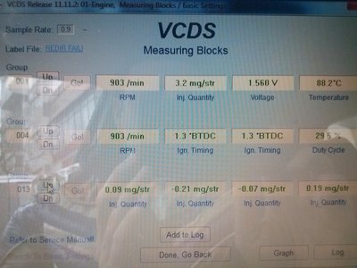

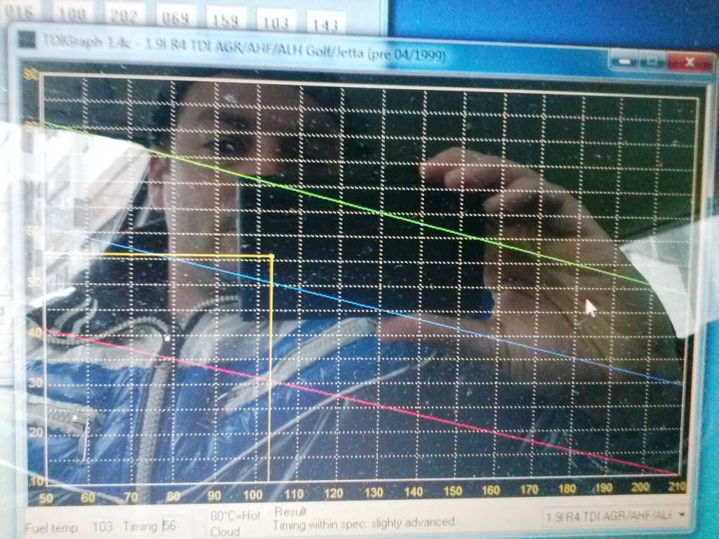

Да взема и аз да си покажа центровката да кажете мнение ! Двигателя е AHF

Хайде де няма ли някой да каже нещо за центровката ми ?

За мен иска предварение, и то доста.

Чак пък доста.
Ако му пали и така е добре.

Преди карах с голямо предварение, почети на горната линия, но освен че беше по шумна и работеше твърдо, разлика нямаше! За паленето си имам някои ядове,но според мен са от друго естество! Какво е според теб нормалното предварение за AHf ?

Някои ги правят на 2, на мен ми харесва повече на 3 и отгоре. Пали по-добре в студа, освен това е по-пъргава в ниските. По-бързо качва оборотите.

2 или 3 какво? Имам в предвид на колко тайминг смяташ, че по добре?

2 - 3 °BTDС. Тайминг 65 -70.
