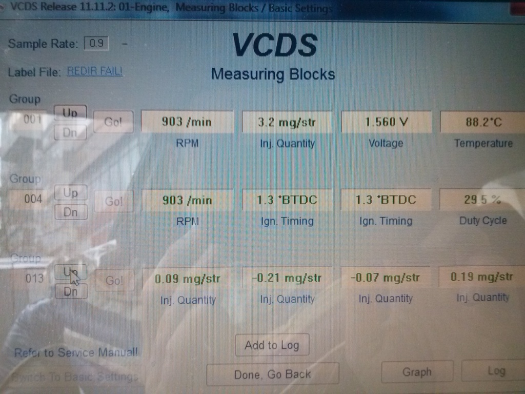

Ауди А4 110 к.с. мнение за центровка

Да взема и аз да си покажа центровката да кажете мнение ! Двигателя е AHF

Хайде де няма ли някой да каже нещо за центровката ми ?

Re: Ауди А4 110 к.с. мнение за центровка
Мнениеот vanesto » Вто 17 фев 2015 10:33
За мен иска предварение, и то доста.
Мнениеот xxx_man » Вто 17 фев 2015 20:11
Преди карах с голямо предварение, почети на горната линия, но освен че беше по шумна и работеше твърдо, разлика нямаше! За паленето си имам някои ядове,но според мен са от друго естество! Какво е според теб нормалното предварение за AHf ?
Мнениеот vanesto » Вто 17 фев 2015 20:39
Някои ги правят на 2, на мен ми харесва повече на 3 и отгоре. Пали по-добре в студа, освен това е по-пъргава в ниските. По-бързо качва оборотите.
Мнениеот xxx_man » Вто 17 фев 2015 21:16
2 или 3 какво? Имам в предвид на колко тайминг смяташ, че по добре?
Мнениеот vanesto » Вто 17 фев 2015 21:38
2 - 3 °BTDС. Тайминг 65 -70.
Мнениеот darinkoo » Пет 20 фев 2015 15:24
здравейте
може ли някой да ми каже колко е най добре да е BTDC на ауди а4 1,9 тди AHU 90кс.
в момента е искано 0,7(второто прозорче) 1,1 (в третото) а в четвъртото е 2,8%
тайминга на загят мотор е 52-53.
също и на колко милиграма е най-добре да се остави в момента варират между 3,0 и 2,8.
колата пали малко бавничко сутрин и някак си е малко спъната ...
Мнениеот Zinoto » Пет 20 фев 2015 17:57
Центровката и милиграмите са ти добре, ако наистина е спъната търси проблема другаде, например дебитомер за чистене или друго.
Мнениеот darinkoo » Пет 20 фев 2015 19:16
значи всичко е ок :th_up
може и катализатора да е позапушен.де да знам взех колата от Австрия преди 2 месеца,обаче чак лятото ще се прибера в България,тука има само сервизи на AUDI-VW,като им кажа да махнат катализатора ще ме изгонят :mhihi
а смяната му с нов е .....
значи да не пипам по помпата,дебитомера може ли да го почистя с корселин(по-точно с разредител за боя)
Мнениеот kraskko » Пет 20 фев 2015 21:28
чистиш го със спрей за почистване на дебитомери(карбуратори)с корселин също става
