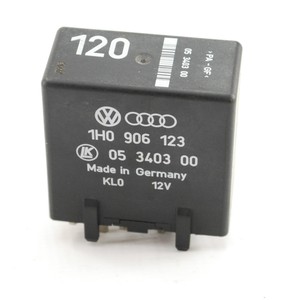

Реле 120 (1H0-906-123) е контролен модул за управление на ЕГР, празен ход, контролира подгревното реле (104 или друг номер) и др.
Има 16 пина, като горе в ляво е пина за оборотите W (на голямата снимка в дясно).
В момента предполагам, че може това реле 120 да ти прави проблема. Или разменени кабели към двата клапана...

Аз клоня към замяна на релето 120 (другите 156/166 номера мисля, че имат повече крачета - 18).
Ако успееш да откачиш кабелчето за оборотите от релето - пробвай пак как се държи двигателя.
Прецени си дали имаш възможност за проба с друго реле 120 - дали от морга, ново, втора употреба... Евентуално ще ти остане резерва...

Става въпрос да откачиш кабелчето за оборотите от пина на релето 120. В ъгъла е пина с маркировка W - на предните снимки ти писах къде точно е.
Така релето ще остане без инфо за оборотите, все едно не си закачил кабела за оборотите на алтернатора (и както пишеш няма проблеми след 2800 об.), но не съвсем.

Колеги откачих жичката от релето която е за оборотите и колата се оправи.Ще е проблем ли така да карам или да търся ново реле.
