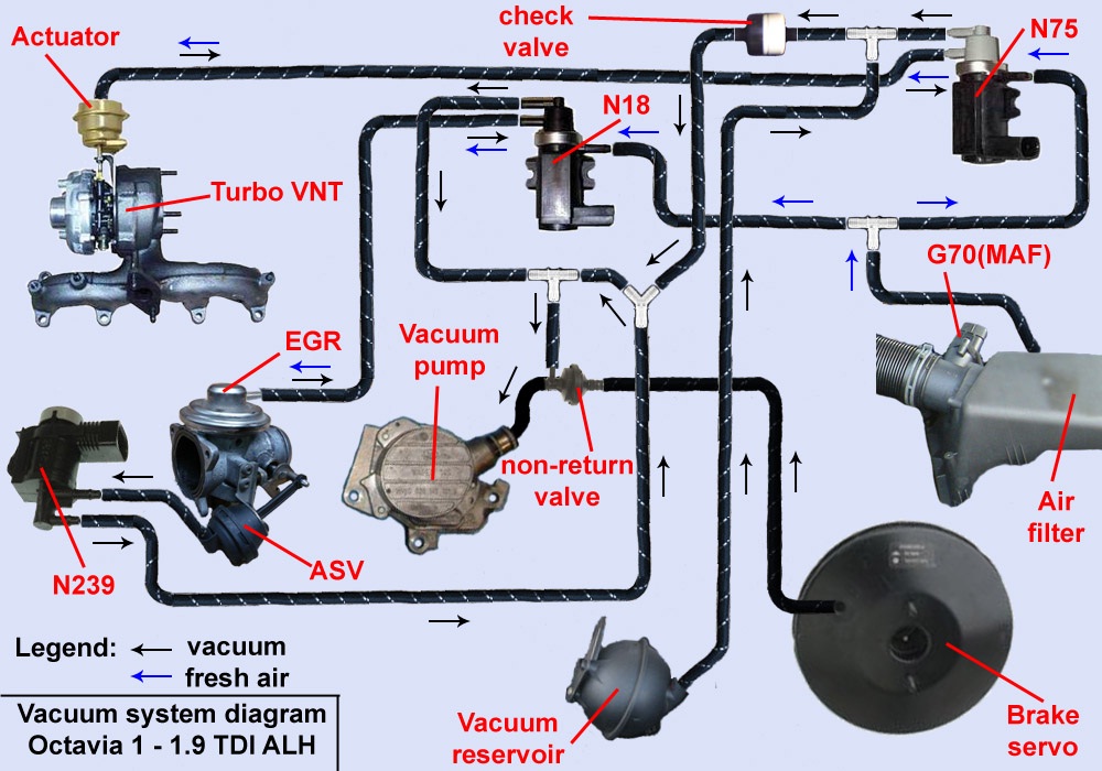

Сменял ли си маркучлетата за атмосферно налягане на N75 и N18?

Смених всички мъркучи с дебелина 3,2 със селиконови сини 8лв. метъра, утре ще ми дойдст и 5мм.
Престига и вакум помпа с манометър, която ще ползвам и при смяна на течността на спирачките.

Смени си атмосферния маркуч с 5мм!
Заради малкото сечение се забавя разтоварването и ти е продължителен пика в налягането.

Да не би да са тези от филтъра до N75 и N18. Ако са тези днеска, ще ги поръчвам.
