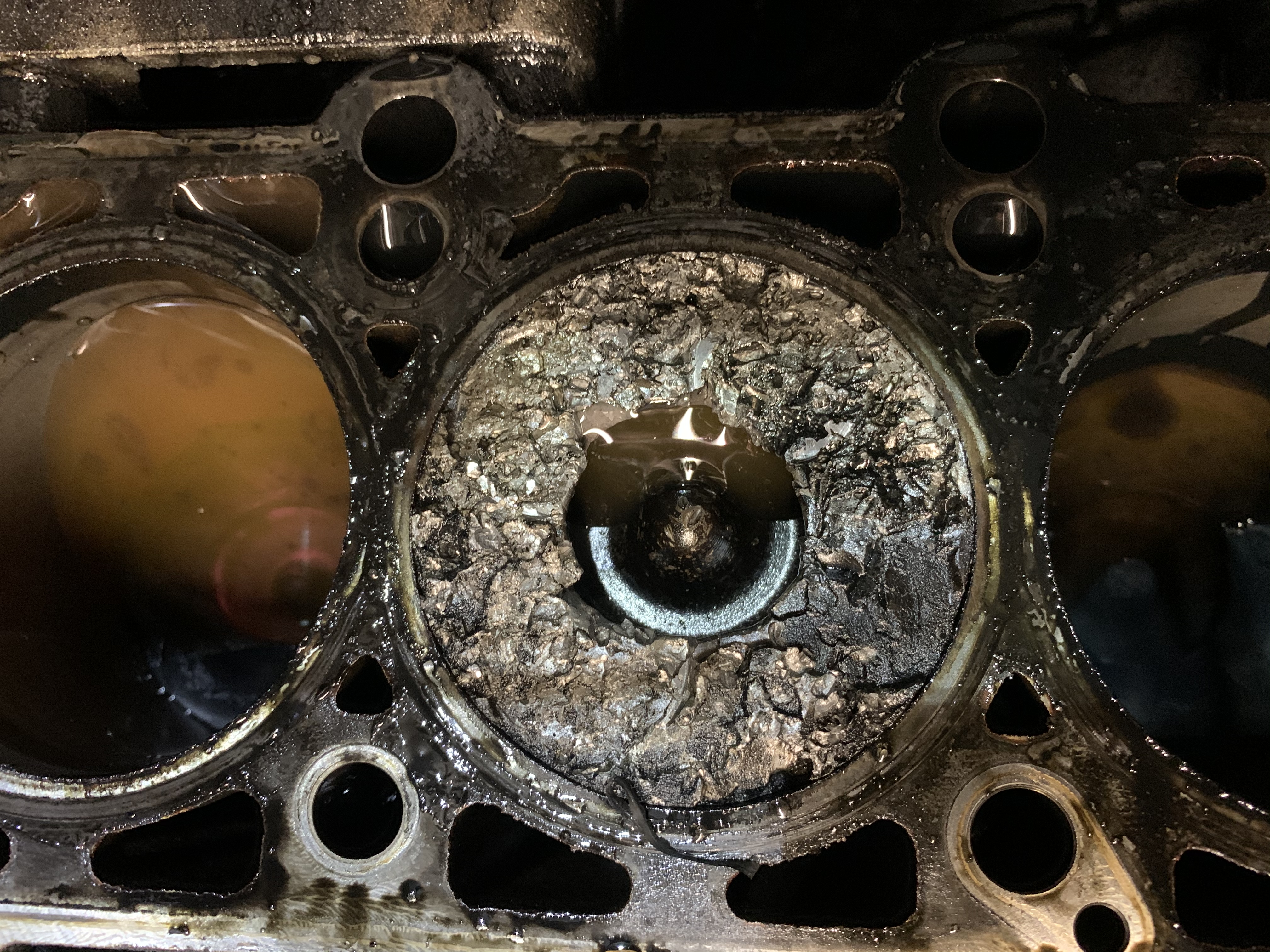

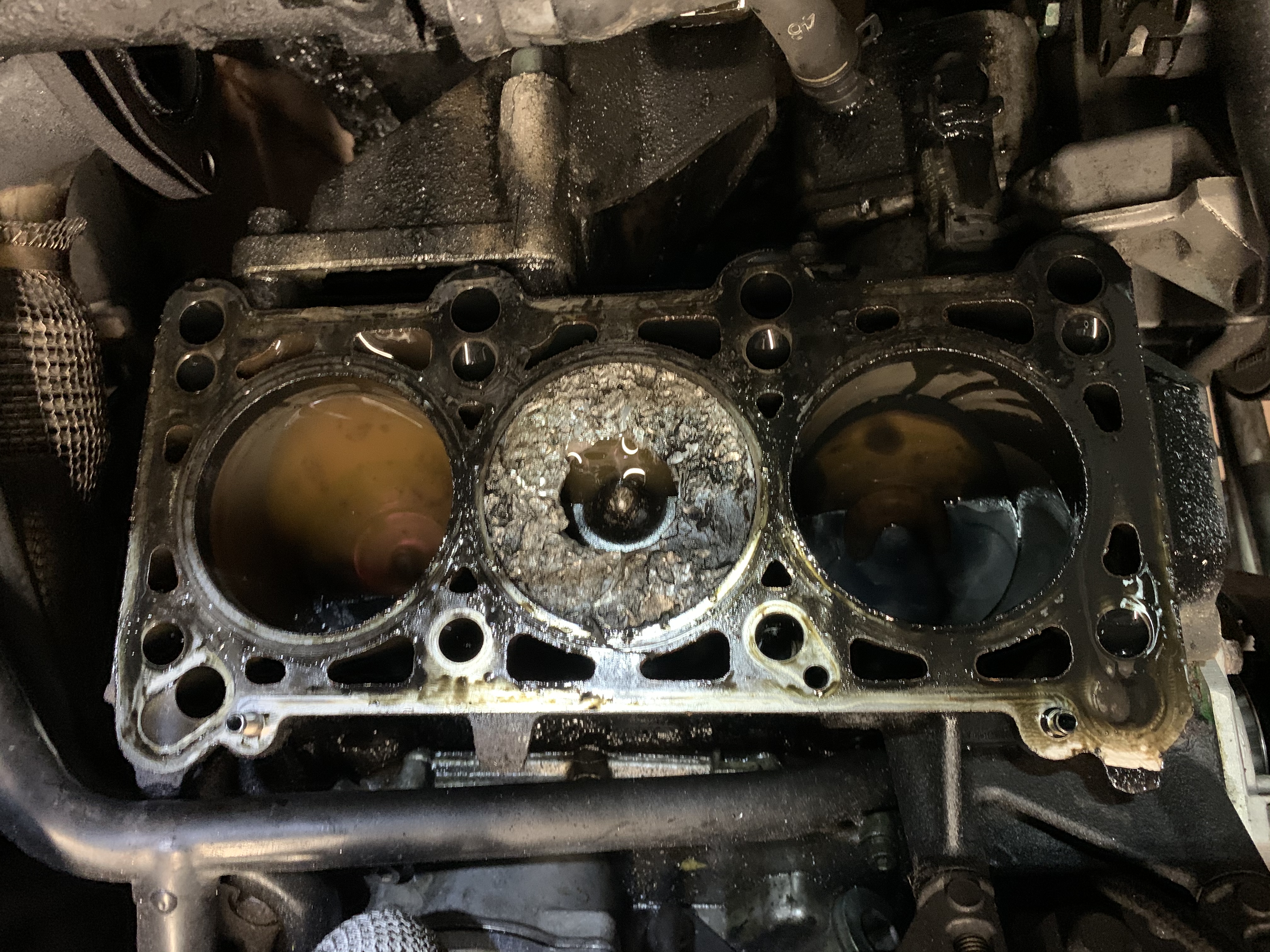

Здравейте колеги , има развитие по темата ...
Двигателят е “супер”
ето малко снимков материал :
И въпроса ми е следния , ще взема нов мотор , но не съм на ясно със смяната . Може ли да ми нахвърли някой кое да оставя по колата и какво да взема от другата . Мога ли да сваля двата мотора направо с магаретата и окачването и да разменя копетата ?
ето малко снимков материал :И въпроса ми е следния , ще взема нов мотор , но не съм на ясно със смяната . Може ли да ми нахвърли някой кое да оставя по колата и какво да взема от другата . Мога ли да сваля двата мотора направо с магаретата и окачването и да разменя копетата ?

Не се занимавай с нов мотор бе човек, вземи един индикатор с вътромер и премери въпросния цилиндър за овалност, ще вземеш само бутало.
Ако блока не е леш е най добре да се спуснат сегментите и да се премерят ключовете, ако не са в норми едни сегменти и като паснеш клапаните и челосаш глава/блок ще стане перфектен.
Един съвет ако вадиш сегменти от буталата ги бележи как са били спрямо буталото и пиши всяко бутало и биела къде са били

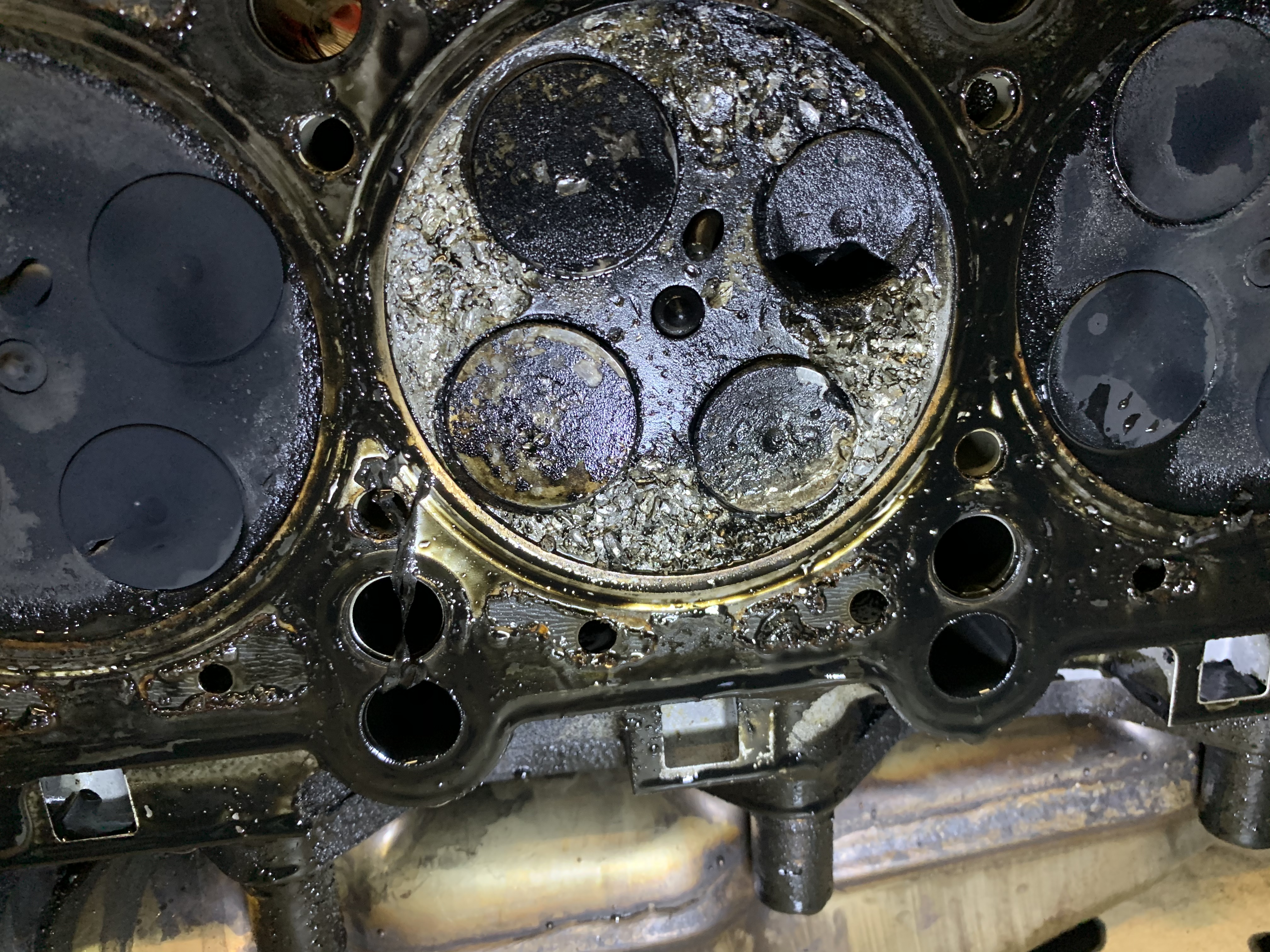

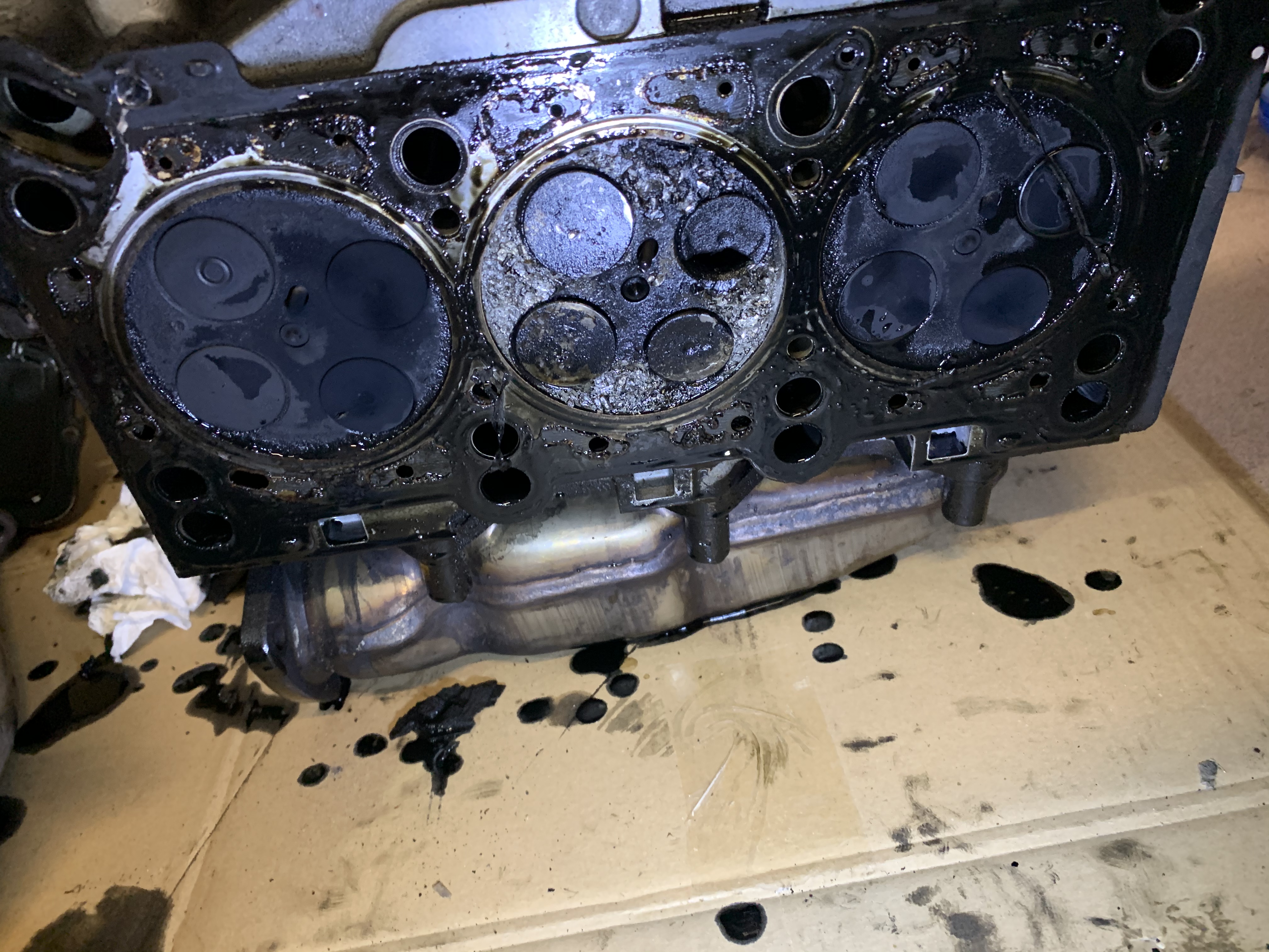

Сега забелязах че и главата е като накълвана от пикаеща дюза....

Какво да му почистиш буталото е разтопено. Горивната камера е в купата на буталото.
Проблема може да го решиш като смениш главата и буталото и за да не си пръснеш парите само за гарнитури и болтове първо се проверява състоянието и на цилиндъра/цилиндрите.
Челото на блока се проверява за кривина, след това ще челосаш новата глава и ще паснеш клапаните.
Това бутало се вади за нула време, точиш маслото и махаш картера, имаш два болта отдолу и после буталото излиза нагоре с биелата. Проблема после е че трябва да имаш скоба да свиеш сегментите за да спуснеш новото бутало

Буталото е буквално на г*з. Не бих затворил мотора така даже и на кола за продаване. Ама различни хора - различни гледни точки...

Както писах по-горе, проблема се оказа, точно това. Моя съвет е или да дириш друг мотор, или този трябва да се ремонтира основно и както трябва. Не забравяй, че вече в метала е възможно да има микропукнатини, които при спектрален анализ, ще се видят много добре. Това се отнася и за глава и за бутална група. Задължително, трябва да се измерят и прегледат цилиндрите за износване, драскотини или пукнатини. Ако всичко там е добре, проверка на бутала, и замяната им заедно със сегменти е най-добро решение. Проверка на глава, но не само визуално, а с техника, защото там ще се явят проблеми. Дори да не виждаш след старателно почистване на всичко, пукнатините, те ще се появят в последствие след известна работа на мотора и тогава пак ще доведат до сериозна повреда на агрегата. Затова или го направи, както пише по книгите или по-добре друг. И най-важното след всичко това е дюзите да се оправят, защото ще има повторение на филма.
