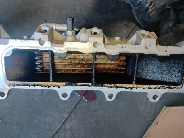

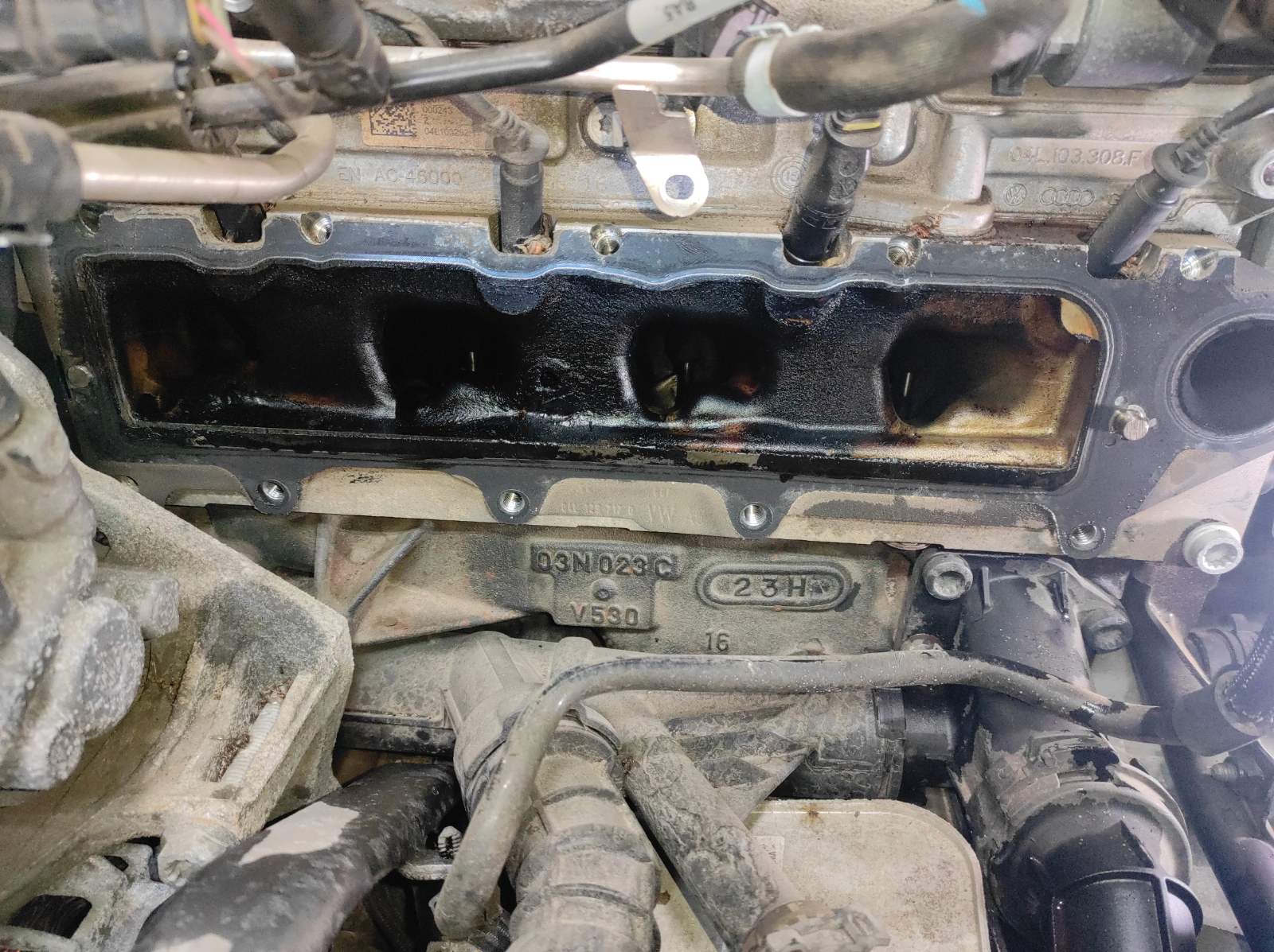

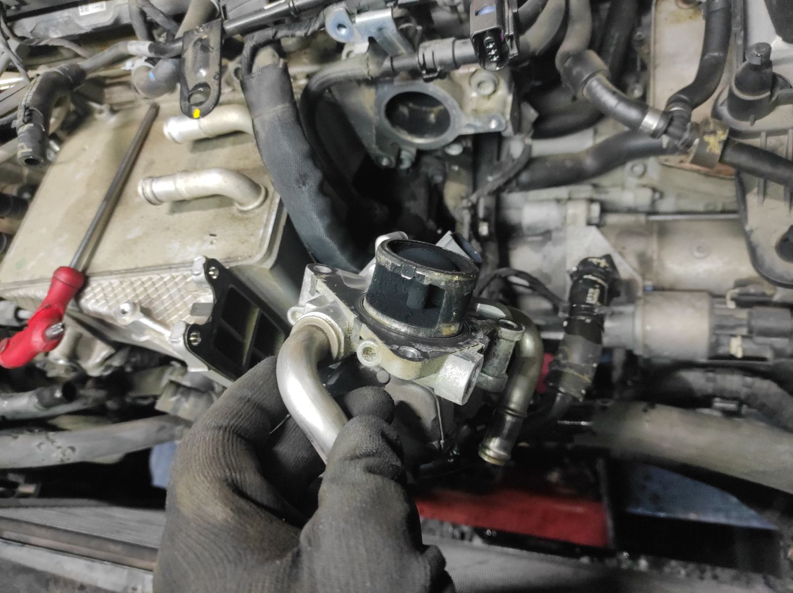

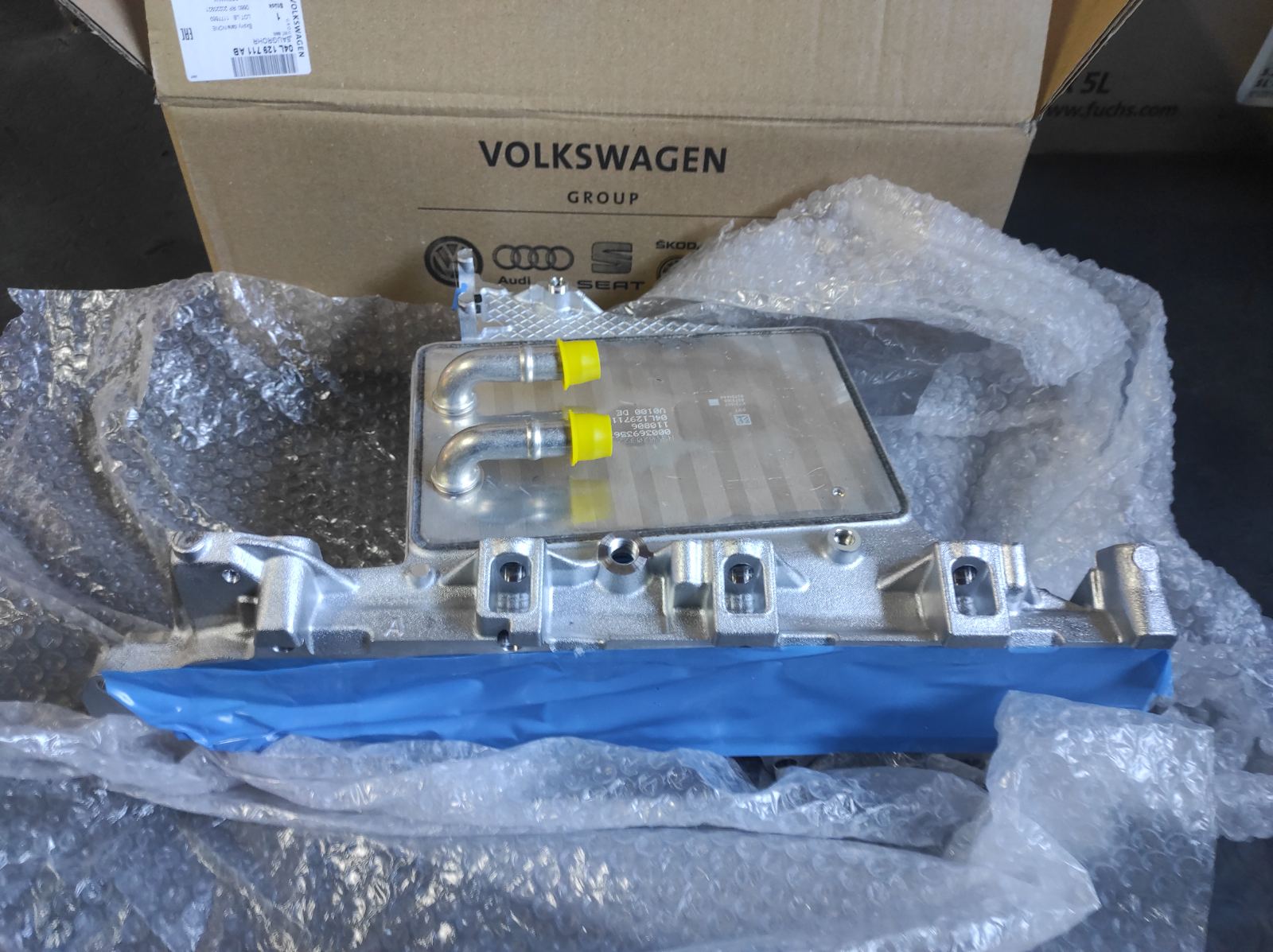

Здравейте,
И така ... да продължа темата :rolleyes От последното ми мнение до към м. Октомври видях, че пак ми е изчезнало има-няма 100/200 мл. антифриз (приблизително от средата до минимума). Виновникът - кулера (балгодаря на колегата по-рано, че писа за кулерите при тези модели коли). Процедурата по замяна с нов кулер беше извършена при Сами и бат Васко (Gunter Service - сервизът, където си поддържам колата). Огромни благодарности и на тях!
Прилагам няколко снимки:

Мнениеот pavel31 » Пон 09 яну 2023 18:33
Сега проблемът ми е, че не губи антифриз :mhihi Около 2000 км. следя и не мърда. Смятам го за решен проблема.
