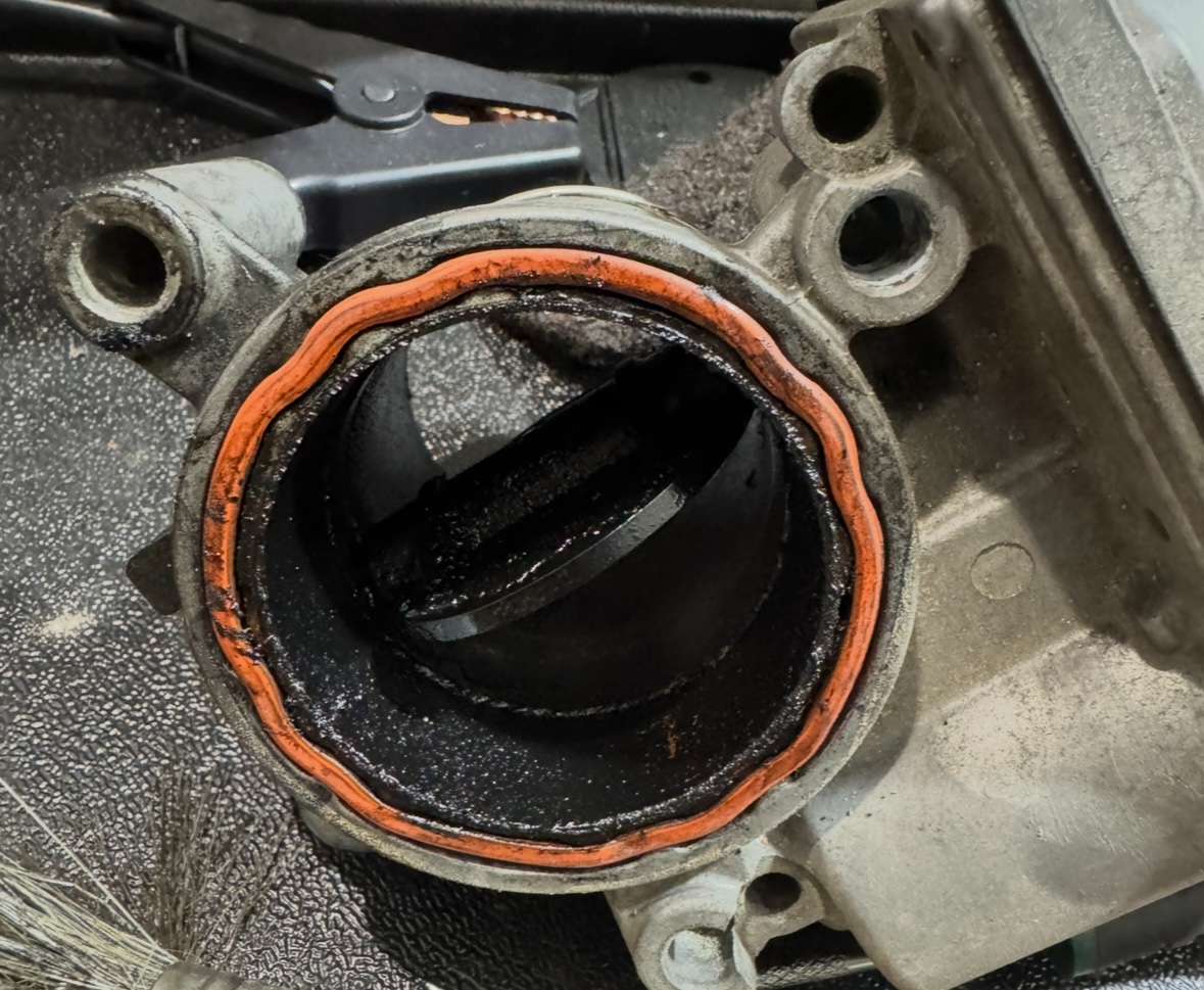

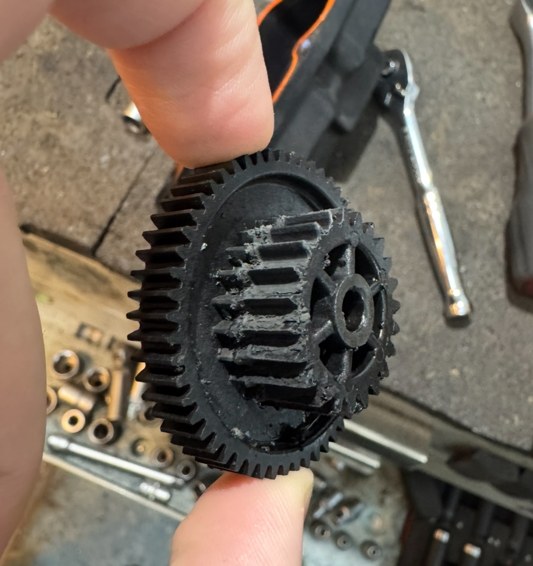

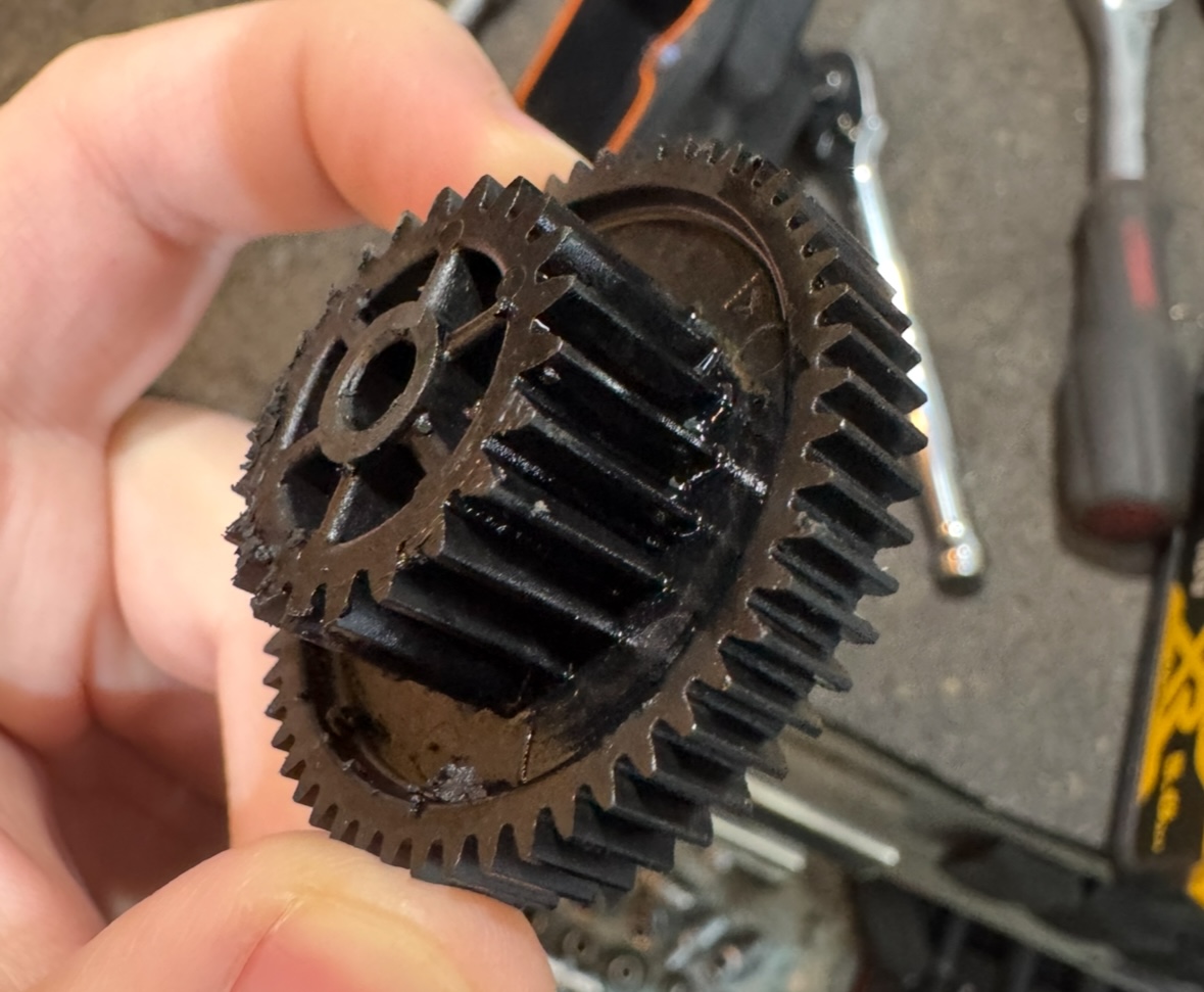

Реших да дам още един шанс на моя егр - затова го свалихме с дросела за почистване. Очаквано, не видяхме кой знае какво замърсяване - качвам снимки на дросела, егр-а беше в същото положение, има налепи, но не нещо което да ограничава дебита на газовете. Тръбата от охладителя имаше известно замърсяване, поне това което можем да видим отгоре - изчистихме го, но не е крайно зле, така че да цапа самия ЕГР горе.
Минали са 18 хиляди км от последното чистене, от които над 12 са само градско в София(карам с хубава нафта и добавки, но почти не вися в задръствания и имам късмета да карам по високоскоростните булеварди в града).
Излъскахме до метал хубаво всичко, сега и двете се движат напълно свободно.
Отворихме и капака на моторчето на егр - а и зъбното колело, което управлява колко да отворя клапата се беше поизронило. То оперира само с половината си обиколка и няма как да се завърти така, че да дойдат отново изронените зъби, та затова го завъртяхме от здравата страна. Сглобихме обратно и направих няколко теста, грешка не ми се появи, също изчезна лашкането на ниска предавка с ниски обороти. Мисля, че по-скоро драмата беше в зъбното колело, но когато минат известни километри и имам наблюдения дали ще се появи пак грешка(дано не) - ще мога да кажа повече подробности, засега е напълно ок работата.
