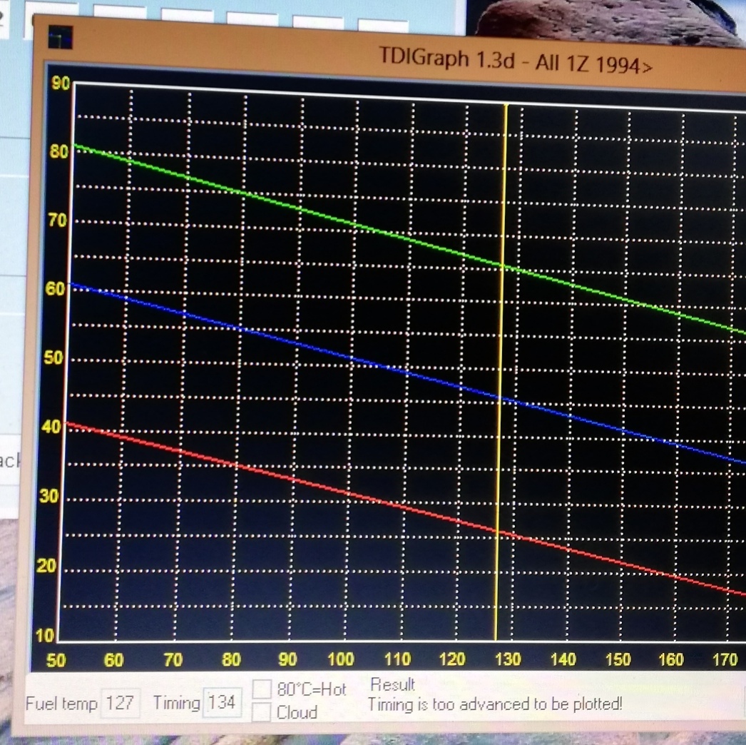

Здравейте колеги,знам ,че има много писано,но конкретно искам да знам ,ако при проверка с VCDS на графиката тайминга е 0 няма го,може ли да се докара само от гнп-то.Колата е шаран 97г.с афн двигател.Колата е във Франция и след смяна на мотор в студено време пали много много трудно,както и оборотите са и високи .Лесно ли се мести гнп-то?Видях ,че при други мотори е от шайбата,но при афн прочетох,че се мести корпуса на помпата.Някой ако има снимка ще съм благодарен,че не ми се е налагало до сега да барам.Какви инструменти са необходими и в коя посока да пробвам да преместя помпата,като не знам дали е в закъснение или предварение ?Мерси!

Valioboy, АФН разхлабва ангренажното колело на коляновия вал. При което се получава това закъснение. Не е зле да закараш колата в сервиз.
Иначе центровката става по следния начин:
Сваляш капака на ангренажа ( маха се една част от лапата на мотора за да излезе). Пррвърташ мотора така, че да се виждат през отворите на кокелото гайките, които крепят помпата към стойката. Разхлабваш ги половин оборот, две са. Третото е болт и се разхлабва от към помпата после. Разхлабваш болта на задната опора на помпата, този под тръбичките за нафта. Палиш колата, включваш вцдс на графиката. И както работи мотора разхлабваш третия болт на помпата и я завърташ към главата за предварение или към радиатора за закъснебие, докато точката влезе между синята и зелената линия на графиката. Стягаш болта, гасиш мотора, стягаш гайките зад колелото и болта на задната опора. Разхлабваш и стягаш тръбичките за нафта, за да не стоят под напрежение и си готов.
Като инструмрбти ти трябват ключ13, ключ17, ключ16 (за болтовете на лапата), и тресчотка с камък 13 за гайките под колелото (за предпочитане малка - 1/4")

Да добавя към обеснението на колегата goppa, след като си разхлабил всички болтове на ГНП-то, ако се нуждае от аванс я буташ към дюзите, преди да запалиш, стягаш външния болт отпред и палиш. После както работи леко разхлабваш (помпата се мести сама) докато дойде центровката и стягаш.

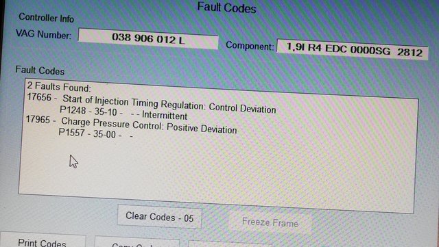

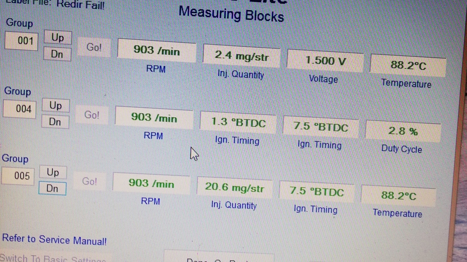

Колеги добър вечер карам голфче 1.9 тди 110 AHF 1999. Днес си поиграх малко за да си оправя центровката направих всичко както си трябва все пак изчетох доста от форума но уви нещата не се получиха и се върнаха на старите си стойности. Преди 5 месеца свалях и чистих турбината и колекторите също и ЕГР ако има значение също така сутрин трудно пали и много трака направо откачам моля за малко помощ

Когато направя стойностите да са около 60-65 и BTDC около 1.5 колата започва една идея по тихо да работи но няма мощност и започва още по трудно да пали

Направи лог в движение на 4ти канал! Така ще разбереш дали авансатора работи коректно.

Направи си центровката, както трябва, около 65, и не се опитвай с нея да маскираш други проблеми, с палене и вървене. Освен това имаш грешка за пренадуване на турбото. Виж си актуатора на турбото, хода му, вакуумните маркучи, клапан N75. За паленето може да са сто неща, има теми бол. Основното е стартер и акумулатор.
