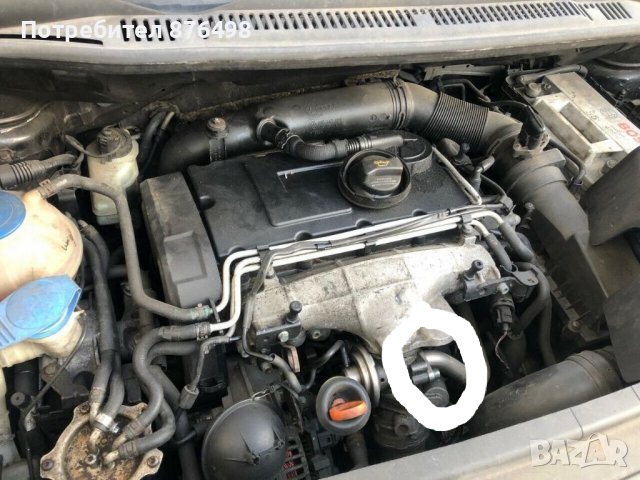

Здравейте,на всички искам да си изчистя да пробвам по-точно Геометрията на колата ми , а именно Vw Golf 5 2.0 Tdi 16v с този препарат на Apta Xpress.
Искам да попитам от тук ли трябва да пръскам пяната при моя двигател ще сложа снимка. :gruebel
Благодаря предварително на всеки и поздрави. :beer

Само не разбрах дали от там където е Егр трябва да вкарвам пяната в дясната тръбичка тоест. :confused

Zdravkov94 написа:Всичко разбрах или по - точно почти. :mhihi
Нееее в другия край не към ЕГР а към турбото махаш тръбичката от ЕГР до турбото и наливаш от страната на турбото, прочети тая тема малко има сумати му снимки разгледай ги.

На клипа от първия пост липсва тръбата на EGR. В клипа показва как маха тапата на колектора.

Ясно трябва да стигна до турбото ама при мен е завряно много кофти..

Махни тръбичката между ЕГР и турбото после вземи дълга сламка с накрайник (има ги едни по половин метър от спрей за почистване на климатици) завираш я в дупката към турбото като я навреш 5см тя ще опре въртейки я с наклон на дясно ще потъне изведнъж още 15см потъне ли вътре си.После наливаш пяната Апта докато не избие през дупката от която наливаш,после откачваш вакуума на актуатора на турбото и закачвачш твой вакуум маркуч и дърпаш с уста и пускаш 50 пъти след 30 Мин наливаш отново и още 50 пъти правиш същото.После махаш сламката палиш за 5сек и гасиш сглабяш тръбичката палиш и караш нормално докато вдигне 90 градуса после отиваш на някоя права отсечка извън града (огледай се за кат) и газ на четвърта до край и си готов.Задължително преди да започнеш двигателя трябва да е студен.
