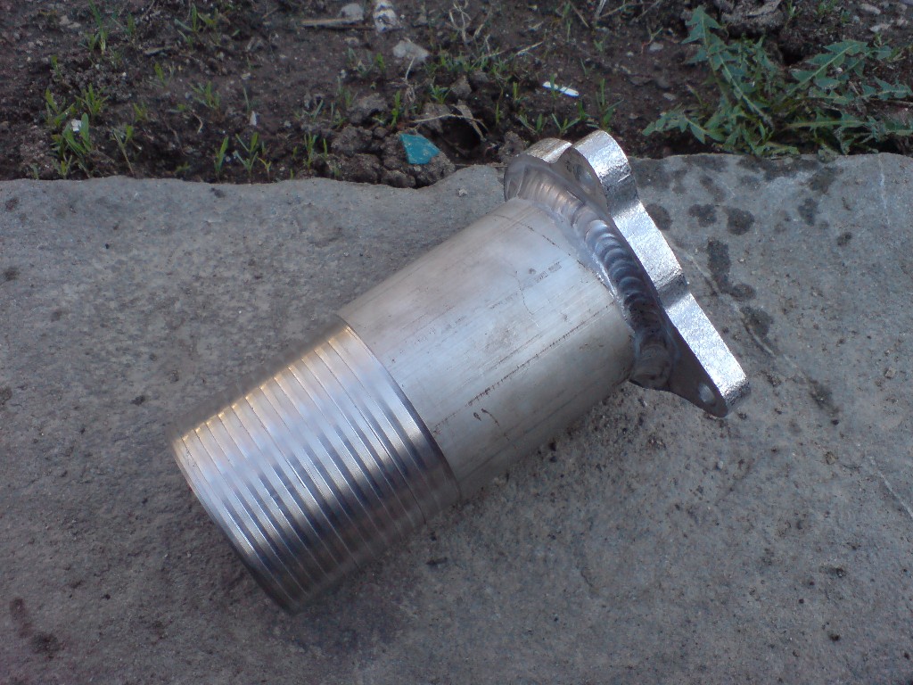

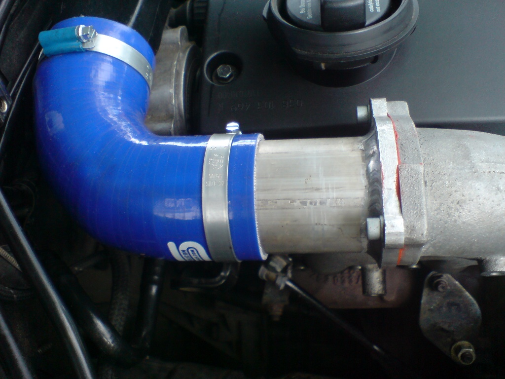

Най-накрая успях да го ликвидирам докрай
Имаше играчка ама стана. Преди само бях изчистил EGR и колектора, имаше доста мизерия по тях. Отдолу съм го затапил с 3-4мм. ламарина. Разлика в гасенето заради клапата не намирам. Фланеца излезна около 30лв. за материали и работа ама с много загубено свободно време и обикаляне.

Re: Почистване на всмукателни колектори+изолиране на EGR(снимки)
Хааа евала колега
Аз лично не посмях да го махна на пълно,но все едно го няма.
При положение,че съм го затапил и аз

При мен ЕГР беше започнал да хвърля масло през малките отворчета и около него ми цапаше мотора. Затова реших да го махам целия.- PagocmuH
Нямам чип и на ВАГ-КОМ съм го ограничил колкото може, дава се най-голямата стойност която може да се избере. И без да го ограничавам софтуерно не усещам някаква разлика. Грешки не ми е давало никога. Вакуумчетата от клапана на ЕГР и от клапана за клапата за меко гасене съм ги затапил с болтчета. Тръбата и маркуча са 57мм. Оригиналния маркуч не става, щото има запресована метална втулка /Пасат 1.9 PD-AWX/.
