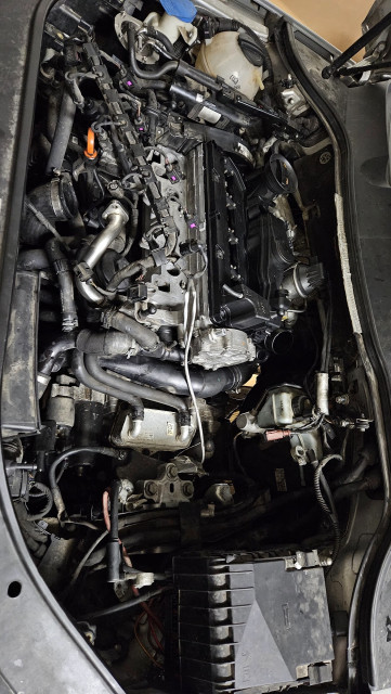

Здравейте отново, още малко ъпдейт по ремонтите за предстоящото лято...
След поредното повивашване на температурата на връщане по дълъг път + баир + 140 нагоре, БЕЗ автобокса и след отново излязлата грешка за ЕГР рециркулацията, направих и EGR delete и разбира се отидох да се юркам по баирите, знаейки, че това няма отношение (EGR delete-а) към загряваването на мотора, когато му се поиска максимален ресурс (ерго, като го набримчиш до ламарината). И очаквано, водата минава 110 - стига 112/113 и стрелката почва да отлепя от 90-те и да ходи към средата на делението (90 - 130).
В следствие на последните дискусии, реших да смена модула с двете перки, както и двата температурни датчика... и тук става интересно... днес направих същия тест (малко София - Перник) нагоре/надолу и колата стигна 107 на водата (по диагностика) и стрелката се отлепи леко от 90, но бързо се нормализира...
За съжаление днес беше 16-20 градуса навън, не 20-28, но пак... същото каране с новата перка и новите датчици и ситуацията беше обнадеждаващо по-добра. След теста, реших да видя старата перка, имах голямо желание да видя какво е сложено, така, ето това е старата перка на колата:
Изображение Изображение
Дотук добре... перката си работи, с VCDS и с Thinkdiag се пуска/спира на output тестовете, контролния модул не връща никакви грешки. Колата е 2010-та година, аз я купувам 2015-та година, виждам, че тази перка е AIC 54618, произведена 2014-та година, тоест не е оригиналната перка.
Интересният момент е, че старите ми перки са 220W (голямата) и 150W (малката)... а благодарение на колегата Дон Кихот... аз очаквам да видя 300W/200W. Е, да, ама не, колата е с по-слабите перки.
Това е новата ми перка:
Тя вече е, както по VIN
Тъпото е, че и двата варианта перки в повечето сайтове казват, че стават за моята кола, но по VIN, като се търси, всъщност излиза 300/200W по-мощната перка... зачитам се аз и намирам това:
Източникът е това... https://volkswagen.7zap.com/en/rdw/eos/ ... 59-959055/
Пишат, че "Вентилаторите с по-малка мощност са 220 W и 150 W, а тези с по-голяма мощност - 300 W и 200 W. Според обичайния ми източник автоматиците и автомобилите, оборудвани с теглич, получават вентилатори с повишена мощност"... да моята кола освен с DSG е и с фабричен теглич пък и халдекса на 4х4-то тежи предполагам ....
Сега, през всичките тези години тук е ставало въпрос, че да чакаш при 140км/ч и 40 градуса навън да се охлажда на въздух е, като да "чакаш от умрял писмо"... обаче... след тестовете днес... виждам термо поведение, каквото не бях виждал! На място колата ми работи с 85-90 температура на водата по диагностика и 95 на маслото (преди беше по-скоро 95-99 на водата иа 105 на маслото) и най-вече при безмилостно юркане нещата на пръв поглед изглеждат "по-добре".
Единственото тъпо нещо е, че днес при тестовете външната температура беше по-ниска, но лятото е скоро... и ще знаем със сигурност.
Сега една хипотеза, която обсъдих с единия от майсторите...
Колата от 2014-та е с по-слабата перка за мотора, 2015-та я взимам аз и почвам да си я карам, 2017-та почва да ми прави тези магарии... на парктика от 2014-та до 2017-та тя може да си е греела в повечко, да е надувала и има хипотеза, при която това да е допринесло за пукането на главата... :( Миналата година едвам успях да се прибера от море, трябваше да пълзя с 60 по баир и да карам на максимално парно, това довете и до последващите ремонти, глава, водна помпа, ангренажен ремък, катерна вентилация и рециклиране на турбо (счупени лопатки).
Силно се надявам това да реши проблема, но ще пиша, като мине лятото с последните данни. Засега приключвам ремонтната сесия за 2024-та след сменени перки, + двата датчика.
Ето ги новите датчици (кутията), сивите са старите:
При вчерашните тестове (със старата 150/200W) перка... загрях водата до над 110, 112 мисля, че беше, спирам рязко, отварям капака.. и перките... си въртят, но едно такова слабо... мислех, че над 110 на водата ще видя малко повече зор от тея перки...
Не мога 100% да съм сигурен, че "това е решило проблема", но силно се надявам, че е стъпка в правилната посока!
