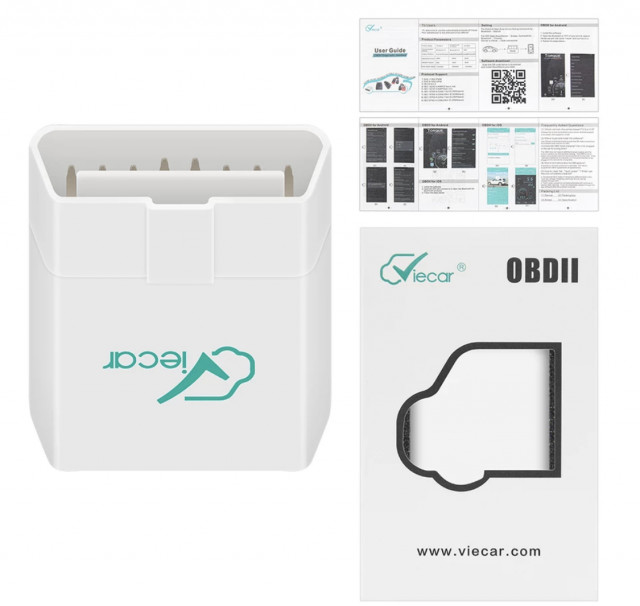

Аз го ползвам на туран 2.0 тди 150 кс 2016 г. Всичко си работи при мен с еднократно плащане без лимит за време. Чета живи данни, кодирам и много други работи, но много е важно с какъв Елм се свързваш. Ако не е такъв какъвто трябва не върши много работа приложението.

Ползвам viecar v 1.5
