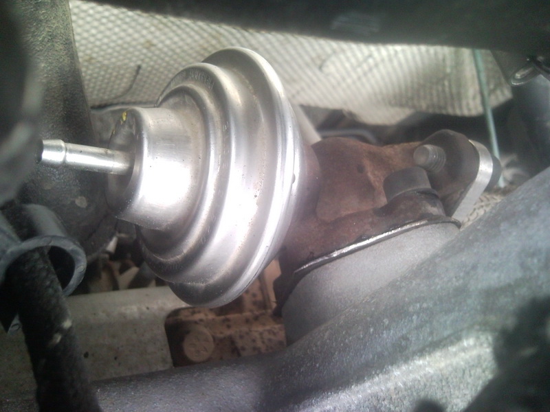

Хванах се аз да направя дадената интервенция и сичко е супер засега,но като се загледах преди минута в снимката която направих забелязах че поради разсеяност,страната намазана със силикона който издържа на голяма температура(ползва го приятел който прави мотори и маже гарнитурите с него) съм го мацнал не от страната на колекторите ами от страната на ЕГР и се чудя дали му пречи нещо.
Сложих ламаринка,но не вкарах също така и маркучето за вакума,за по-сигурно. :)
