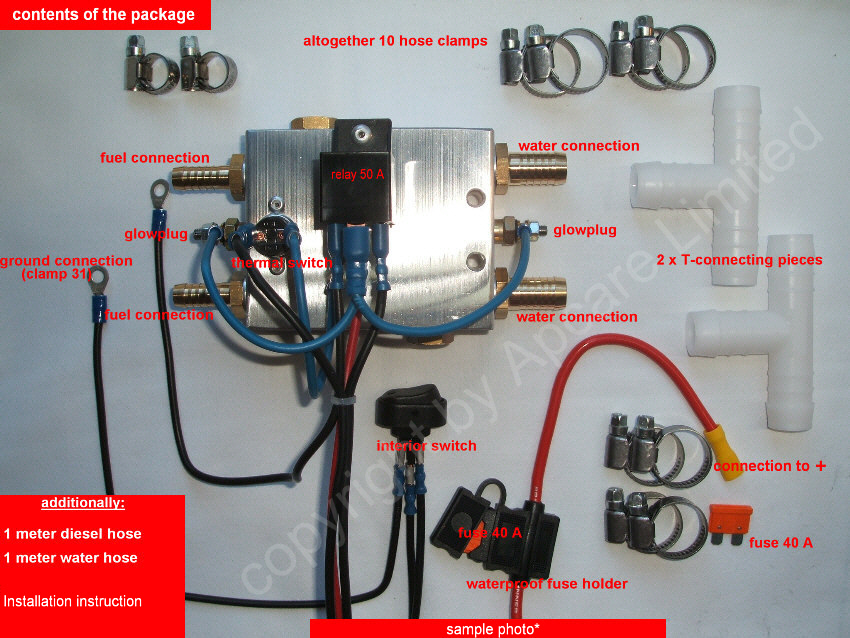

Здравейте колеги, да съживя темата пак. На мен пасата ми е на газ, но мисля да мина главното ми превозно средство, един мерцедес е290td 96та година, на отработено масло от двигатели и/или олио примесени а нафта.
Мисля да опитам някаква система от този тип http://item.mobileweb.ebay.com/viewitem ... 8654202834
Въпроса ми е дали ще се наложи при студено време да имам подгряване и в резервоара ? И изобщо на този двигател големия дали ще е подходящо такова гориво, виждам тук повечето хората пробвали са с по-малки кубици?

Работния обем няма значение за олиото... можеш спокойно да си слагаш системата и да си свиркаш, само не разбрах кви пари струва тая цялата работа + доставка

Да точно това е устройството което мисля да пробвам. Съжелявам че линка който съм дал изглежда така но писах от телефона си и най-вероятно съм постнал някаква мобилна версия.
Та на въпроса - с доставката идва на 315 лева някъде, което не е евтино като се има предвид,че най-вероятно подгряващите свещи са може би от голф 2ка. Така че ако имате познат, който може да ви изработи тялото със щуцерите сами може да си направите системата.
Мен ме интерусва, ако сложа само едно такова подгряване преди филтъра, ще ми трябва ли подгряване в резервоара? Какво ще пречи на горивото да се "гелоса" при ниски температури и просто да не тече по маркучите до системата за подгряване? Продавача твърди, че с 20% нафта в олиото такава опасност нямало, вие, хората с опит, как мислите ?
Подгряващия блок за горивото...
