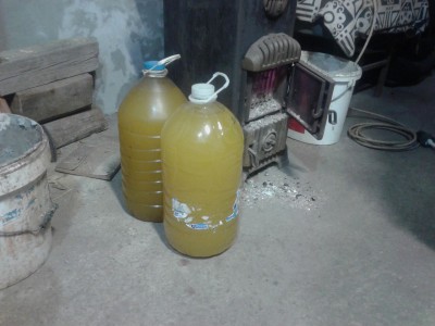

Аз купувам наливно двутактово и слагам50грама на 10л.разликата в шума на мотора усещам лятото.За колегата по горе дето говори за качеството на нафтата по бензиностанциите.Това го налях на Лукоил на излизане от Русе на "ГЛАВЕН път" до Метро по навик в туба да видя какво наливам.Беше бистра като я налях,на снимката стои до печката в гаража да я стопля че да я "караштисам" с добавка.Оставих я на -12 преди нова година навън,ето резултата след една нощ.Иначе имат много яка реклама по телевизията. :mhihi Тъи че в България приятели всичко е лаина,за бензина да не говорим.

гледам на снимките на колегата виждам чее помътняла!
при мен също помътнява но остава сравнително течна при -16гр и си пали и върви нормално, мисля че при минусови темп. е нормално помътняване
