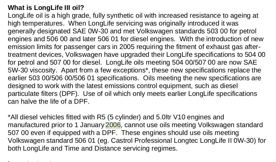

Прилагам картинка от https://www.volkswagen.co.uk/assets/com ... vicing.pdf . Има го писано и по други места. Но е официално от дилърите на VW.
По форумите витае някаква теория, че основните лагери имали някаква драма с 507.00 маслата. Това за R5/V10 правени пред 2006та година. Предполагам ако смениш лагерите можеш да сипваш 507.00. Аз поне ще ги сменям тия дни, та след това мисля да сипвам 507.00 масла, че в тях няма платина и златни примеси...
