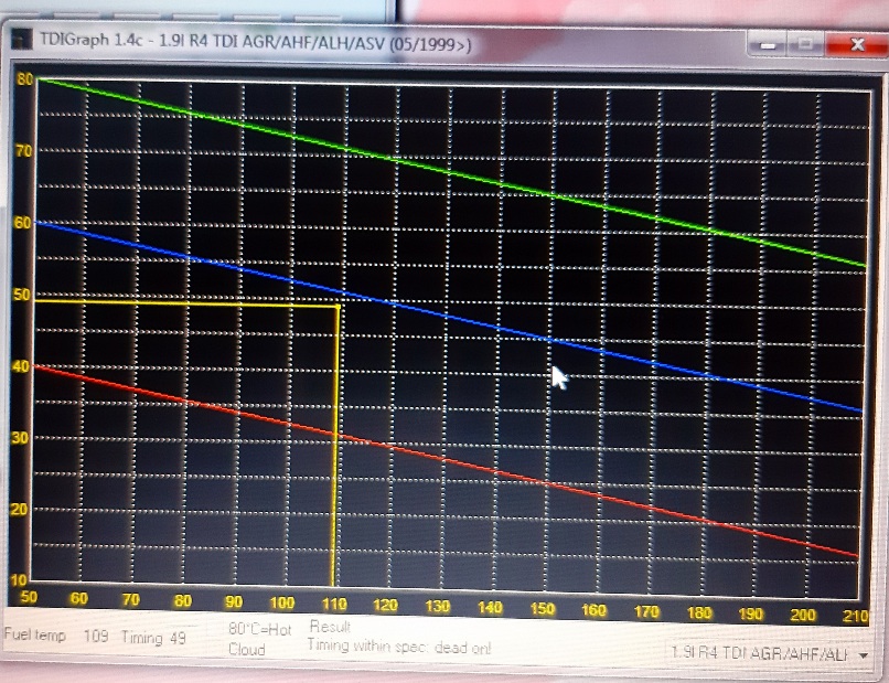

Мнениеот goppa » Нед 20 дек 2020 10:41
Щом точката е в графиката не си объркал зъб.

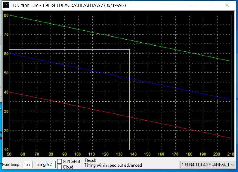

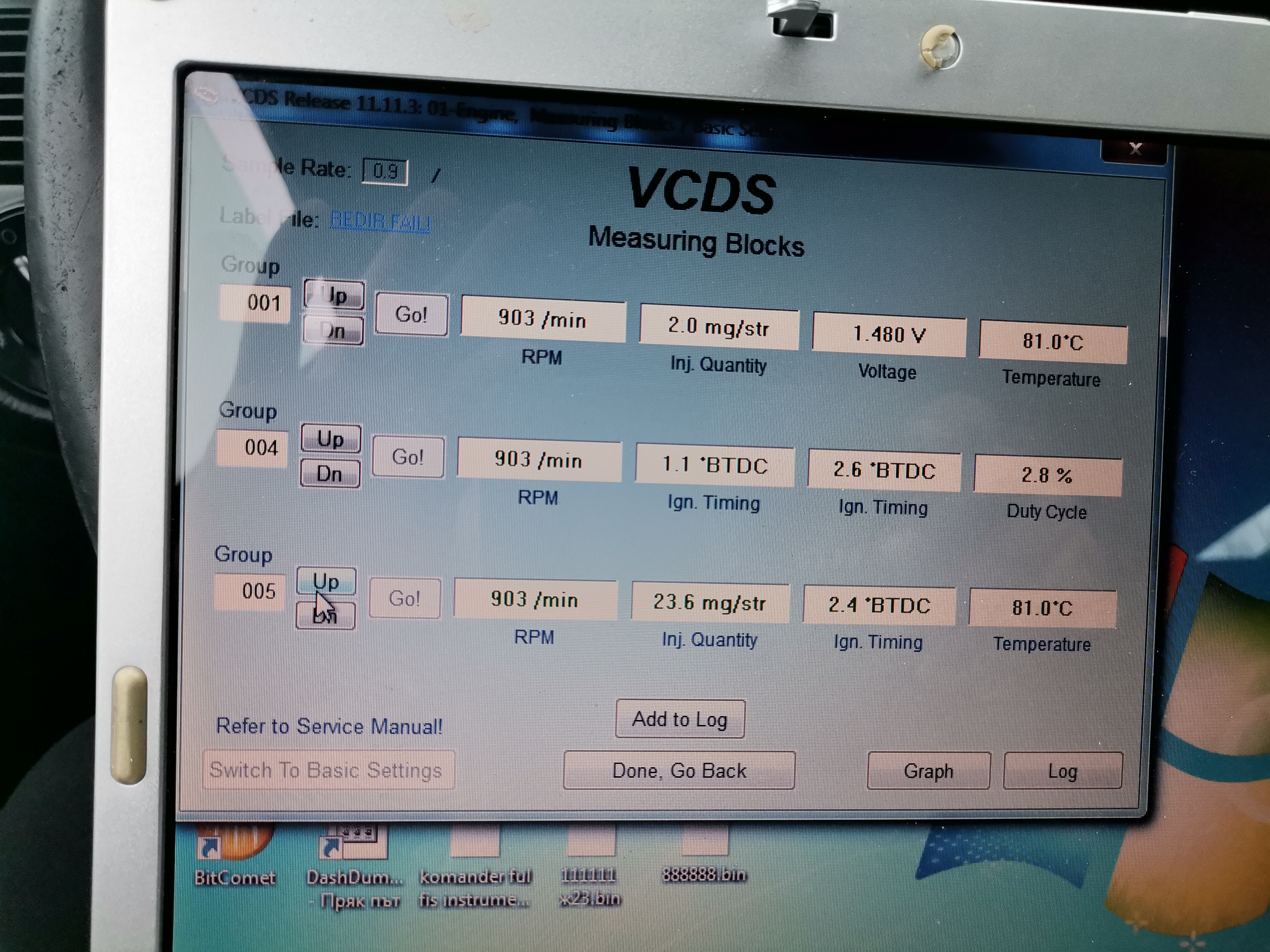

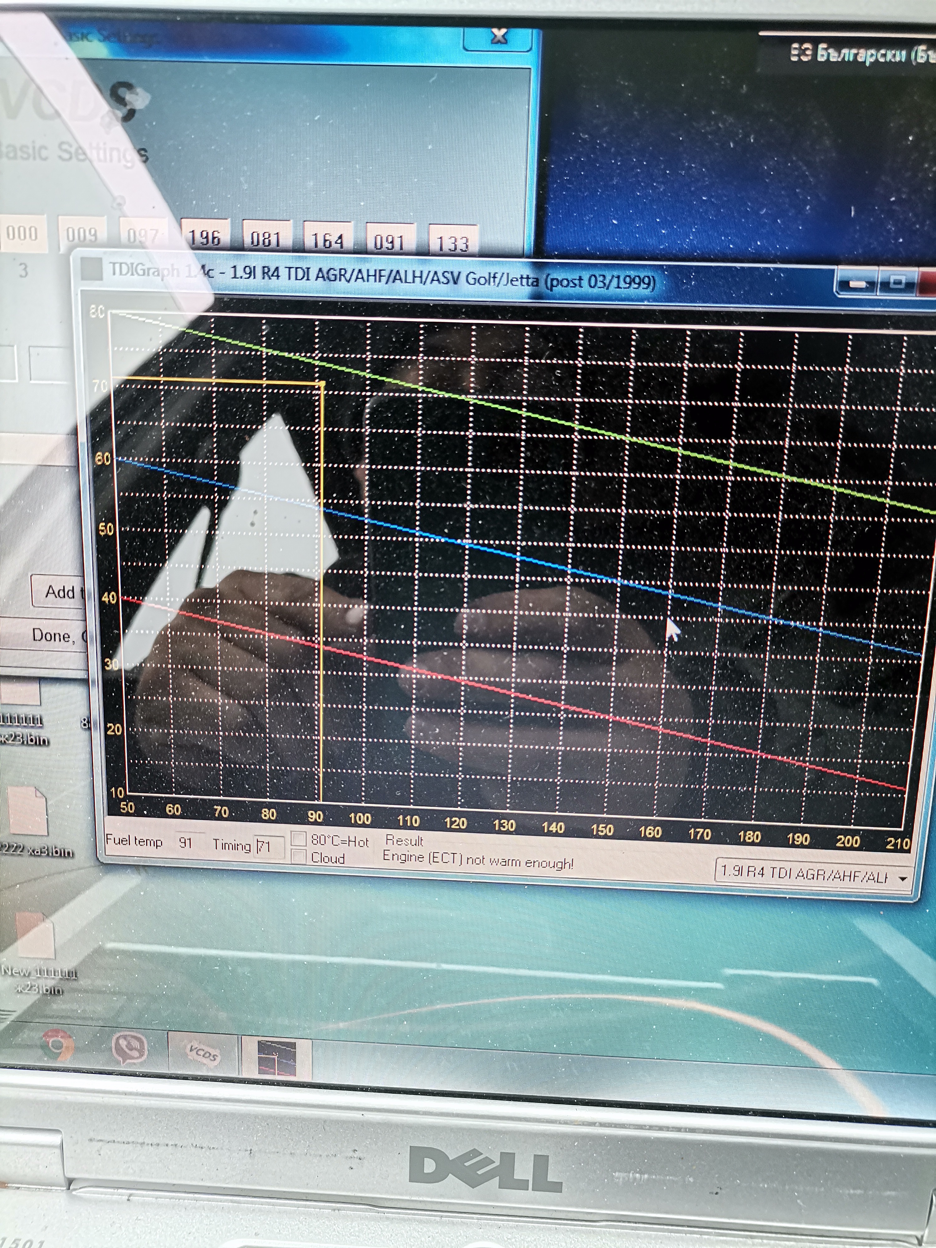

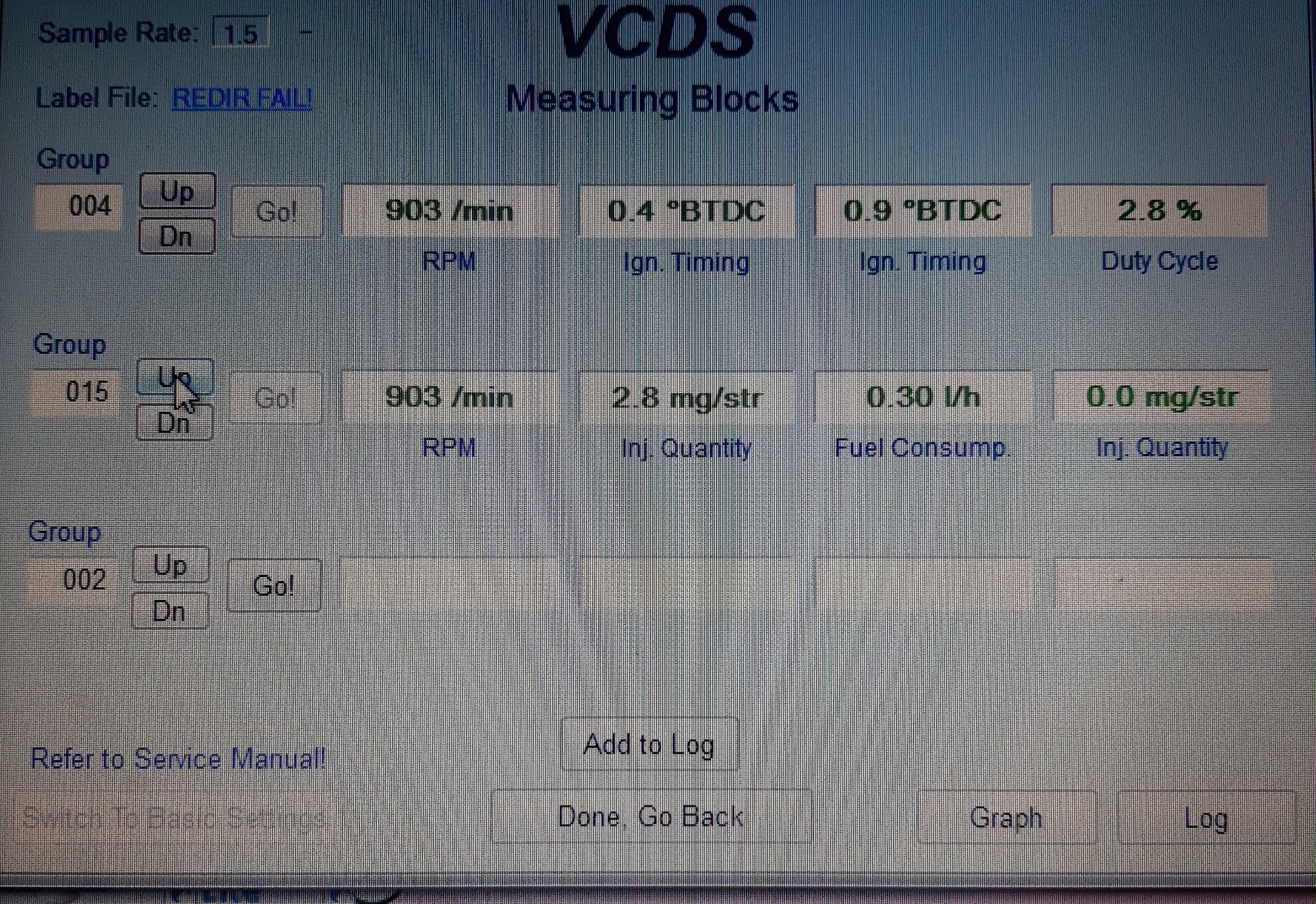

Здравейте,
днес сменихме ГНП-то с друго 2-ра ръка, тъй като моето беше много зле. Колата е Ибиза 1.9 ТДИ 110кс. ASV.
Последва близо 2 часа играчка по центровката да влезнем в графиката и да сме около синията линия с финно местене на помпата, но така и не се получи задоволителен ефект.
Прилагам снимки към момента и моля за мнение колко е зле положението? При опит да намалим предварението пада и количеството BTDC в 4-ти канал, 3-та колона), спрямо исканото.
Милиграмите също бяха към 4 и ги смъкнахме към 3 - 3.2. В adaptation всичко ми е defaultно като стойност.. Подлежи ли на някаква още по фина промяна посредством adaptation или?
Иначе колата преди също се караше със незадоволителни стойности и проблемна помпа, но беше с една идея по агресивна в началото. Вмомента колата пак си движи доста прилично, просто на всяка предавка в началото поема една идея по бавно докато почне да ускорява.
Ще се радвам да споделите мнение.

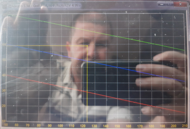

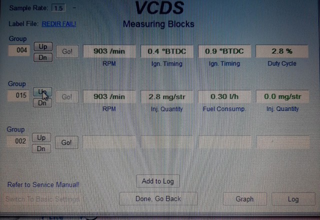

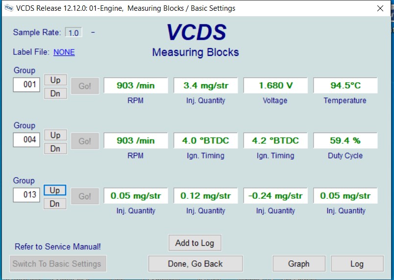

mafiota написа:Колеги,
може ли да ви помоля за съвет какво трябва да направя при мен с центровката? Двигателя е ASV , 2001г.:
Тайминга е около 59...60, IQ варира от 3,6....3,8.
До колкото разбирам компа иска предварение 0,4, но по-малко от 1,5 не получава (клапана е на мин - 2,8%), т.е. помпата трябва да се бутне леко на закъснение .... или греша?
И другото което ме притеснява е консумацията на ПХ, варира 0,4.....0,5l/h ?
Иначе колата върви, но ми се струва леко мудна в ниските и като, че ли малко по-шумна.
Дали е възможно да не е зацепена правилно?
Блогодаря предварително!
Имаше голяма разлика между исканото и актуалното предварение. Тук колегите предположиха, че това се дължи на зацапана цедка на авансатора. След един резервоар нафта с предложената от #radotom добавка на Бардал Restorer 11, положението е следното:
Разхода на гориво е около 4,3......4,7/100 на дълго и около 7/100 градско при преходи около 3....4 км.
