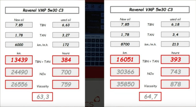

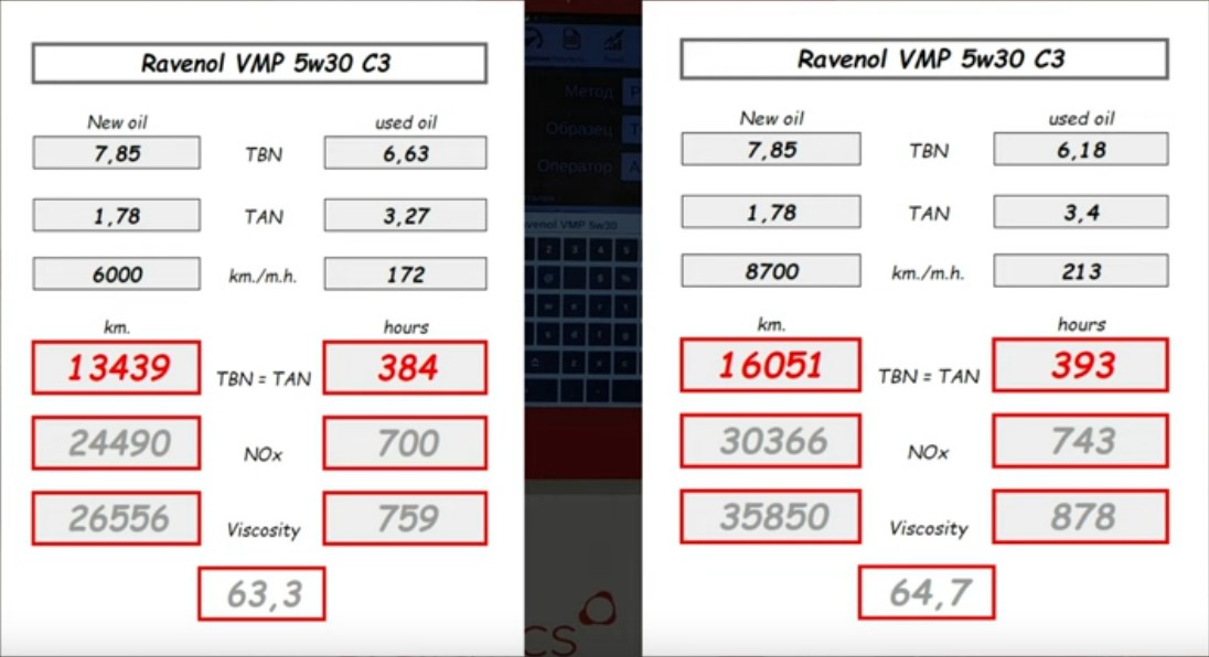

Мнениеот Кайзен » Пет 27 окт 2023 18:08
Гледах няколко видеа на бързо и си личи, че е на добро любителско ниво. Ако само извършваше измервания, щеше да е добре, но в края на всяко видео се опитва да прави интерполации:
И точно тук почва да си личи любителското ниво. За него стареенето на маслото е с линейна графика, а това е грешно. Доказват го дори и неговите предполагаеми числа в червено, а той даже не забелязва че греши.
