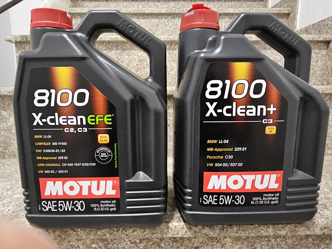

Привет на всички! Карам дизелов автомобил на друга марка, но ще задам въпроса си тук, защото тази тема е по-жива.
На няколко пъти ползвах маслото, което е вляво на снимката, но вчера сложихме това, което е вдясно и чак вкъщи, когато видях старата опаковка, разбрах за това нещо. Трябва ли да се притеснявам, че новото масло, "X-clean +" не покрива "Dexos2" или "OPEL-VAUXHALL OV 040 1547-G30/D30"? Кое от двете масла е по-добро, "X-clean efe" или "X-clean+"? Автомобила е Opel Zafira Tourer, 2017-та, с двигател B20DTH и наличен DPF.
Предварително благодаря за отговорите!

Масла с одобрения VW504/507 са по-добри за всеки Euro 6 дизел, спрямо тези с VW50500/50501. Според мен това, което сега си сложил в двигателя е по-добро от предишното. Дори аз за всички дизелови автомобили произведени след 2015-2016 не бих препоръчал масло покриващо VW50500/50501.

За опела 5W30 dexos2, синтетика, щом има работещ и наличен DPF трябва да е С3
избора на масло е твой. Аз карам и с Опелско, и с Мотул, и с Бардал, и с Yacco, стига да е истинско и да отговаря на горните параметри

Аз много добре зная за какво пита..
Кое не е ясно?
Мога да го обясня още по-подробно:
При сертифицирането на Dexos 2 се използва тест
VW TDI Diesel Piston Cleanliness, Ring Sticking (CEC L-078), който е също така в тест спецификацията за VW505.00.
A 4 cylinder, 1.9 liter turbocharged intercooled DI Diesel engine (81 kW, 235 Nm) is used to investigate piston ring sticking and piston cleanliness. Test duration is 54 hours. A cyclic engine operation is used consisting of alternating cold idling phases and phases with maximum load (at 4,150 r/min and 145°C oil temperature)
Primary test parameters: Piston cleanliness
Ring sticking
При сертифицирането на VW504/507 се използва новия подобрен VW PV 1449 Parameters тест
The procedure is conducted for 248 hours and in two phases:
Properties Limits
Phase 1 (0–192 Test Hours)
Phase 2 (192–248 Test Hours)
Time, min 120 72 48 56
Engine Speed, rpm 4,300 4,300 Idle 4,300
Engine Oil Temperature, °C 133 130 40 130
Coolant Temperature, °C 100 100 30 100
Няма сила на света, която да ме накара да използвам Dexos 2 = VW50500 масло в дизелов двигател, след като мога да използвам масло преминало през тестовата програма на VW504/507. Особено за модерен дизелов агрегат, който покрива Euro 6.
Pichaga написа:За опела 5W30 dexos2, синтетика, щом има работещ и наличен DPF трябва да е С3
Да се вземе под внимание:
Please note: GM dexos 2 is being discontinued in 2025 and replaced by GM dexos D and GM dexos R. Vehicles equipped with diesel engines that used GM dexos 2 engine oil will use GM dexos D licensed engine oils..
