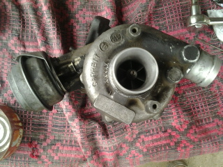

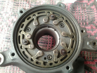

d.najdenov76
Мнения: 122
Регистриран на: Съб 16 яну 2010 17:39
Местоположение: burgas
Re: АФН почистване на турбо
Мнениеот d.najdenov76 » Съб 17 окт 2015 20:26
ТОВА Е ПАЦИЕНТА..
И АЗ СИ ЧИСТЯ САМ ТУРБИНАТА....
BobyM
Мнения: 403
Регистриран на: Нед 09 мар 2014 2:08
Автомобил: Golf 4
Двигател: AHF 1.9 TDI
Мнениеот BobyM » Нед 18 окт 2015 7:44
Евала колега, а с какво успя да я почисти така добре, защото в дизел форума прочетох, че с шкурка не било добре?
Имам и един друг въпрос относно 2 мнения по нагоре значи ако разглобя турбото без да пипам перкита и изчистя около тази перка на колегата в последния пост която е показал и геометрията всичко ще бъде наред и няма да има нужда от баланс или греша?
venll-vr
Мнения: 469
Регистриран на: Пон 01 май 2006 12:39
Местоположение: България, Враца
Мнениеот venll-vr » Вто 20 окт 2015 3:01
Да, няма да има нужда от баланс. Само сгобяваш и караш.
