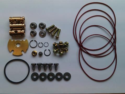

Според мен оферта като тази е изгодна и НАДЕЖДНА http://www.ebay.com/itm/T15-Turbocharger-Rebuild-Kit-Garrett-VW-Diesel-TDI-/330634749862?pt=Motors_Car_Truck_Parts_Accessories&vxp=mtr&hash=item4cfb5de7a6 има няма 120лв със доставката !!
Не се страхувай да купуваш от Ибей , хората там не са като голяма част от българските търговци и са доста коректни .
още http://www.onsale-usa.com/hot-sales-214620-Repair-kit-of-Garret-GT-VNT-15-25-turbo-parts-50000-10066.html
http://www.turborebuild.co.uk/
http://www.aliexpress.com/fm-store/803421/210444151-345436543/Repair-kit-of-Garret-GT-VNT-15-25-turbo-parts-50000-10066.html
