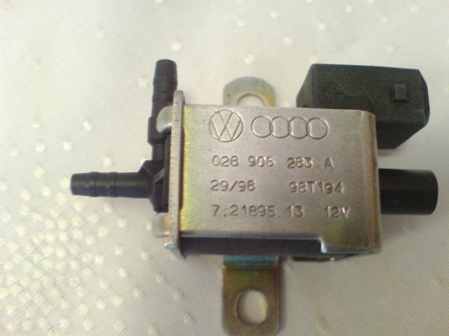

Ето това е Н75 при 1Z

снимах ги и 2-та клапана
и 2-та имат по 3 маркуча и кабели
ако съм разбрал правилно е така:
H75 е вероятно проблема, а клапана на ЕГР-а възможно ли е да има също пръст проблема?

Не е от ЕГР-а :beer

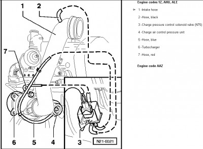

Проблема е решен оказа се че са разменени два от маркучите на клапан Н75 след като ги завъртях и сега колата си върви без забиване и без проблеми.Проверих клапана работи си .Намерих една снимка на свързване на маркучите която ще кача може да е полезна на някой :love.vwclub :love.vwclub :th_up :th_up :bowdown
