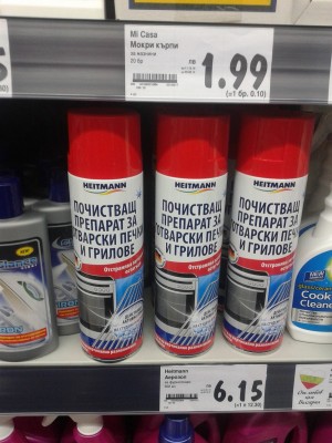

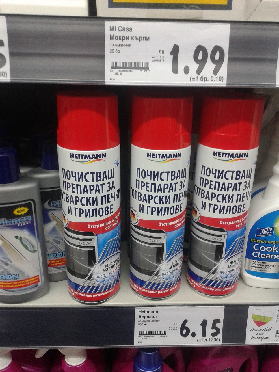

Мнениеот fermer 10 » Вто 03 яну 2017 20:09
това спрейче дали ще свърши работа ,че други не намирам

Мнениеот xxx_man » Вто 03 яну 2017 20:55
Мисля че ДА ! По състав е същия като този който сме ползвали с Владо! Но ако държиш на Apta го имат наличе в магазини Елитис!

Мнениеот vlado_tonev » Вто 03 яну 2017 21:45
И аз мисля че би трябвало да свърши работа и този.Важното е да е на пяна и да напълниш хубаво топлата част на турбината.Сподели какъв е резултата,когато приключиш.
