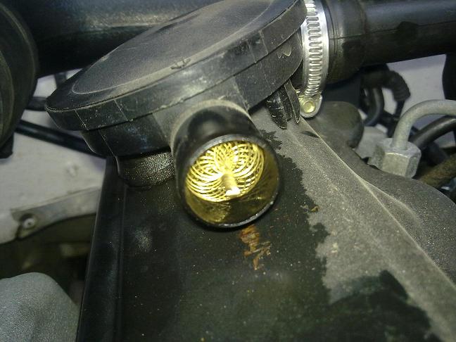

идеята много ми допада. ще пробвам! Изолирал сам ЕГР-а, остана да премахна и маслото от колекторите.
niks76 написа:на лада и жигули ,тая спирала я има на две места:на входа на капака на въздушния филтър и на изхода на блока на мотора за вентилация на газовете в мотора :wink:
Въпросната джиджавка я намерих в магазин за ЛАДА. Ето какво се получи:
Остана да проверя ефекта.
