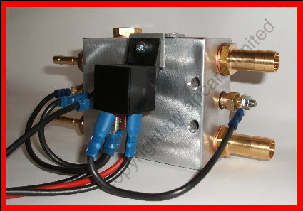

Такааа....за горивния филтър от Рено дизел-съгласен! Клапани от газова уредба НЕ стават -изпробвано!Необходими са други и за съжаление - не са и евтини !!Оригиналния резервоар трябва да си остане на нафта, а "тубата"-втория резервоар - с олио ,причината един път ,че олиото си остава на топло в купето,втори път -няма миризма на нафта в колата, трети път-оригиналните тръбопроводи за гориво които са на оригиналния резервоар са с малък диаметър- т.е. малко са неподходящи за олио .Копчето ти е последна грижа за системата :Mr Green Fun .Отделно ти трябва и ел.подгряване за олиото ,за да може малко по-рано да превключиш на олио колата , а и като знаем колко бавно стига работна температура TDI-то е задължителен елемент на системата.Ето примерна снимка на ел.подгрева :
Качвам ти един линк да четеш и да гледаш кое как е ( на английски и немски е ): http://www.diesel-therm.com/vegetable-oil-kit.htm Тази система има една много полезна "екстра"- може при нужда да "изкараш" олиото от ГНП-ето и да "вкараш" нафта в него само с едно натискане на копче!

Колега прав си че олиото е по добре да бъде в багажника и това че може да източиш олиото от ГНП и да напълниш с нафта е много хубаво обаче системата става много дебела :да: Ел.подгрева имали го тука в България и колко пари и тези специални клапани на каква цена са :?: :?: И не може ли да минем без този ел. подгрев,а само със филтъра от рено и на олио ще минавам само колата като е загрял на 80-85 градуса. Колега каква помпа е подходящи за олиото от тубата и какви маркучи(какъв диаметър и трябва ли да са маслоустойчиви)????Колеги ние българите сме луди хора :screwy :mrgreen: :Mr Green Fun scare maikomila
