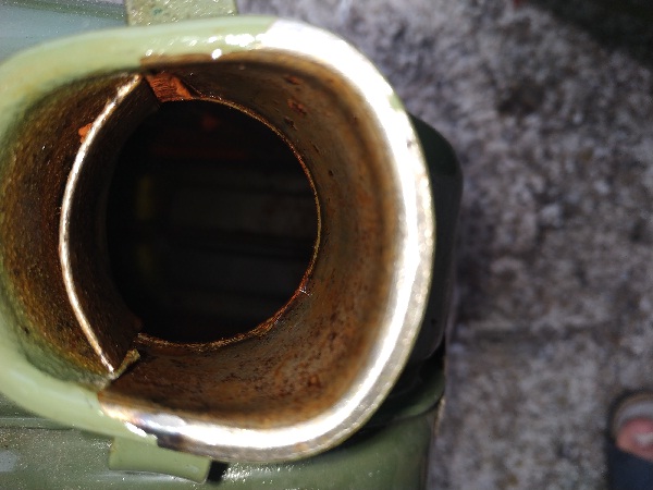

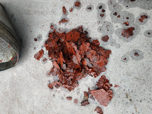

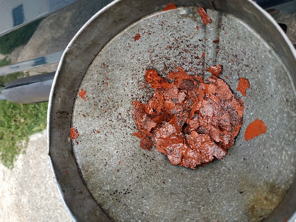

Присетих се, че имам туба , която от нова я ползвах само за бензин.
Стана така обаче, че тубата престоя с бензин доста време.
И изненада.
Ръжда.
Тубата ръждяса отвътре на едни големи люспи.
Отначало не се виждаха, но след като почнах да я ползвам за нафта- майко мила. Отлепиха се тия ръжди , като парчета от листи за баница...
Излишно е да споменавам, но това бе около половината от ръждата.
Излезе още толкова .
Тъй, че да си знаете какво е бензин с етанол.
