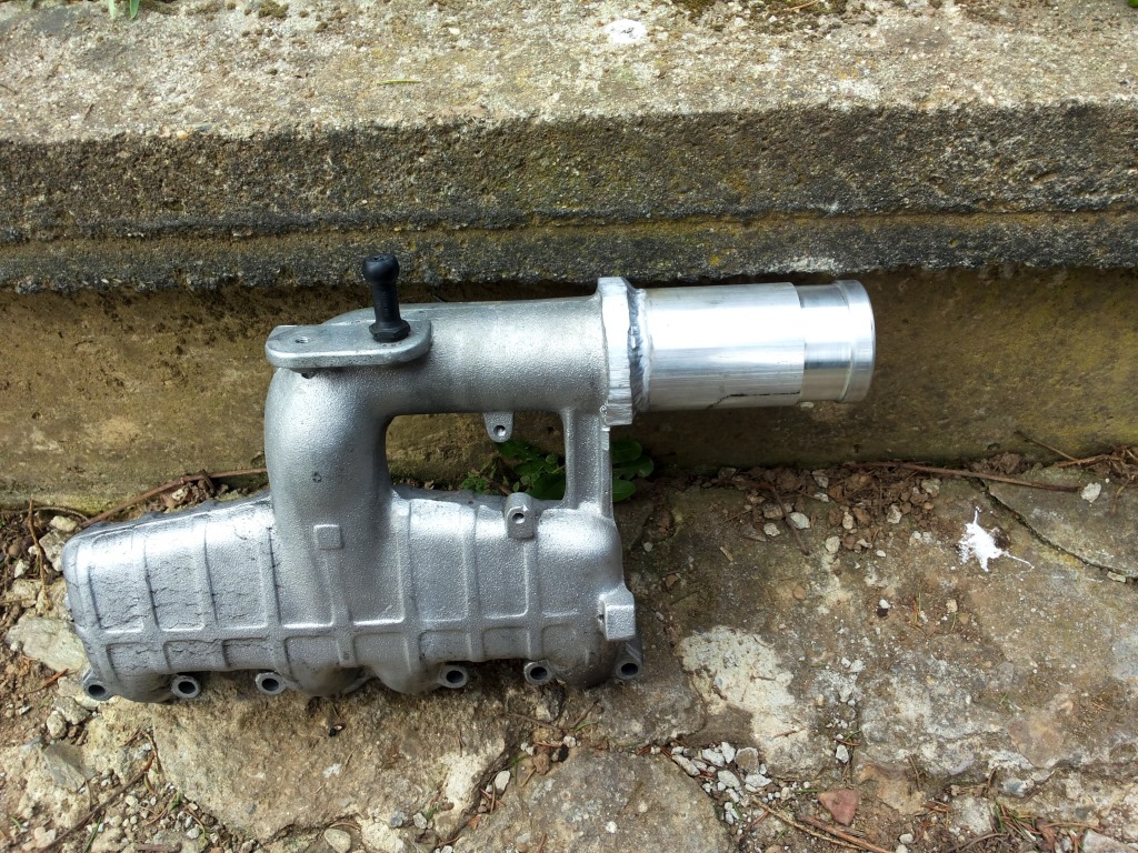

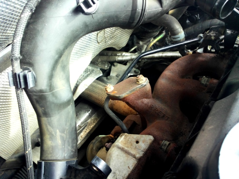

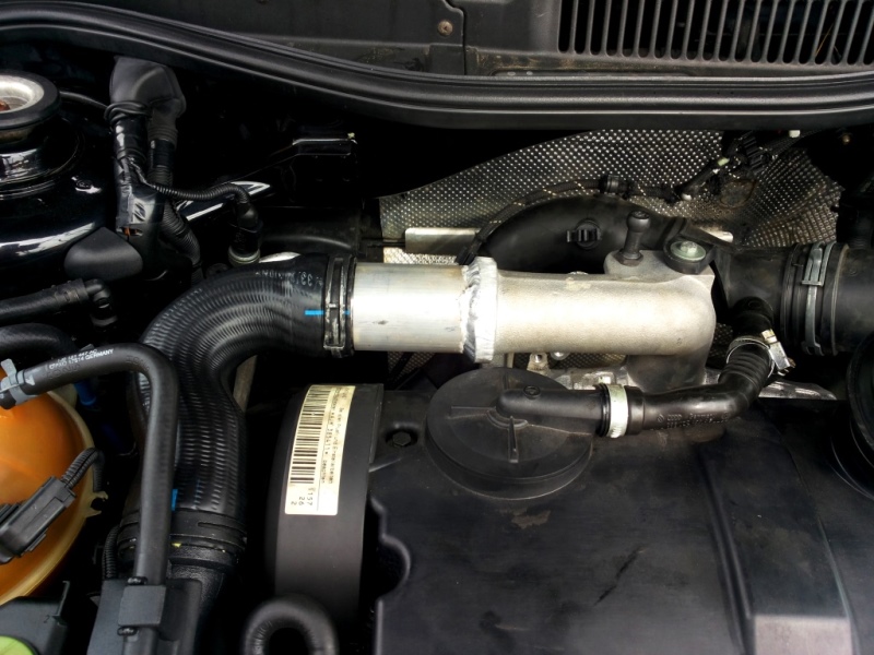

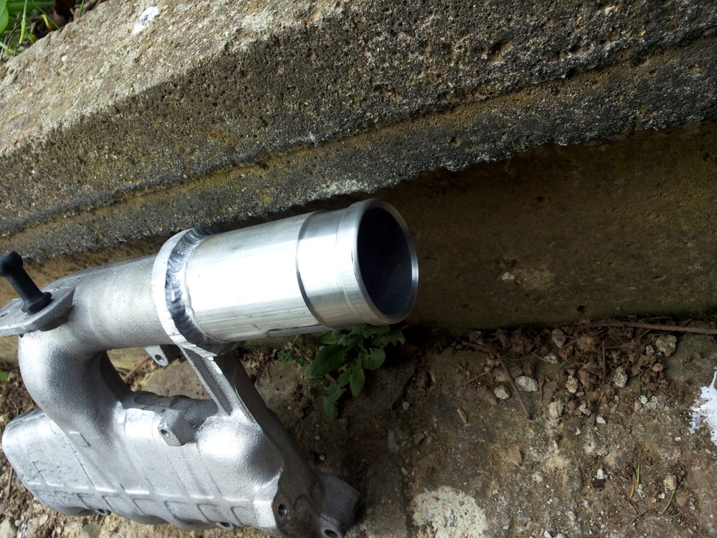

При мен 2 дни след като взех колата свалих и изчистих колектора като го киснах в нафта за една нощ. Затапих егр-а с ламарина временно за около месец и скоро си направих така наречения racepipe. На струг ми направиха тръбата и после ми я завариха. Като пари накрая ми се върза доста евтино. Вакумът съм го затапил хубаво, но забелязвам следният проблем- някой път като изгася колата клапана започва да бръмчи и да вибрира (намотката) и давайки повторно на контакт само за секунда се оправя. Имате ли идея за проблема или да му откачам буксата и да приключваме :mhihi
Иначе ето как се получи при мен:

Какво е онова черното на 2та снимка в ляво и на 3та?

Мисля, че на него ляга декоративния капак на мотора - служи за да легне на него и да обира вибрациите.
