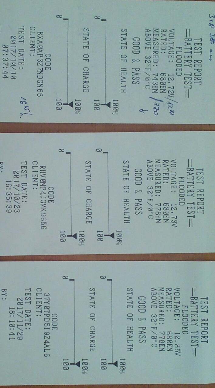

Останах доста приятно изненадан от теста за капацитет на Loxa Ca-Ca 72Ah/680 A. Многократно, по едно и също време мерен - 12.70-12.78 V, 760-780А, т.е. малко повече от 10%. Мерен е към 16.30ч. при режим сутрешно каране около 30 мин и по обяд 20 мин.
Ново полско производство.

Toзи тест със заряд-разряд до определено напрежение ли е правен? С какъв ток е разреждан?

На колата е. Така си беше още като нов. Тестер за акумулатори ползвам.
Режима на каране е споменатия - по около 30-на мин.градско, сутрин, обед и вечер, като сутрин 10-15 мин. работи и водната печка преди да запаля.

Капацитет на акумулатор се мери така:
На напълно зареден акумулатор се слага товарно съпротивление с точно определена стойност и се пуска на разряд, като се следи тока и напрежението. Разрядът се спира при достигане на определено напрежение и се смятат часовете разряд по разрядния ток.
Всичко различно от това е манипулация.

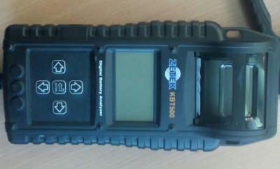

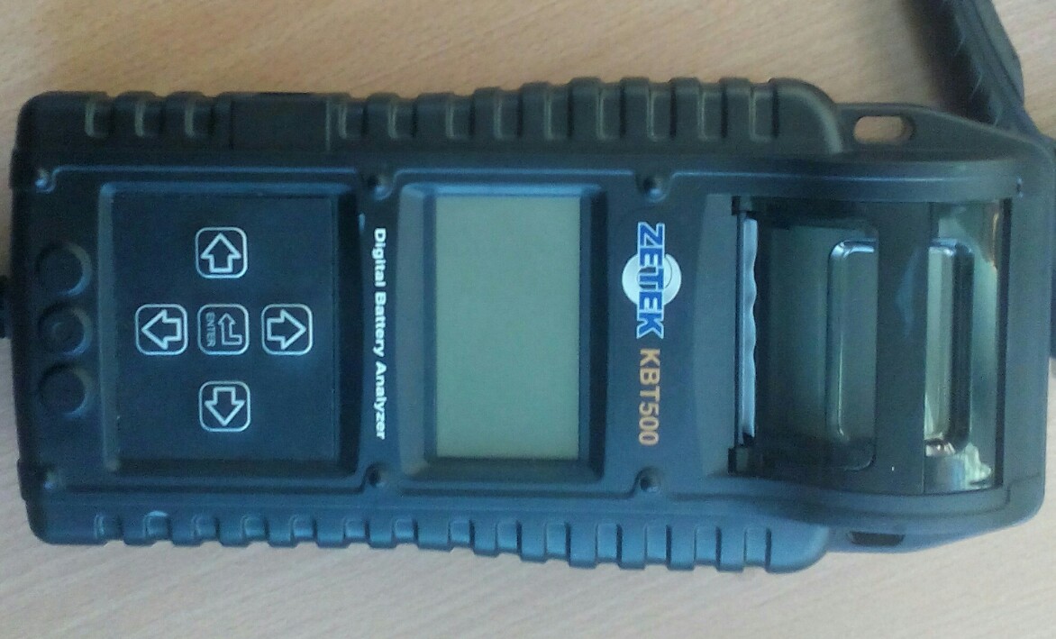

Да не отварям нова тема. Има ли смисъл от тези дигиталните тестери за акумулатори за проверка на състоянието му и на алтернатора. Става въпрос за нещо от този род http://www.zetek.it/it/kbt300-tester/31/. Дали си заслужава човек да инвестира едни 50 лева в нещо подобно от братята китайци. Наистина ли показва реално SOC, SOH на акумулатора?

Лично на мен ми се вижда малко надеждно, но за бърза ориентировъчна и сравнителна оценка сигурно върши работа.
Ако сравняваш два акумулатора например, много е вероятно уреда да "познае" кой е по-добрия, но иначе тези параметри с по 2-3 знака след десетичната точка, дори и напрежението :smile е съмнителна, пък и напълно безмислена работа. Примерно стартов ток 758А .... аз не съм сигурен дали 50-то е вярно, дори 700-то, какво остава за тези 8 накрая, примерно говоря.

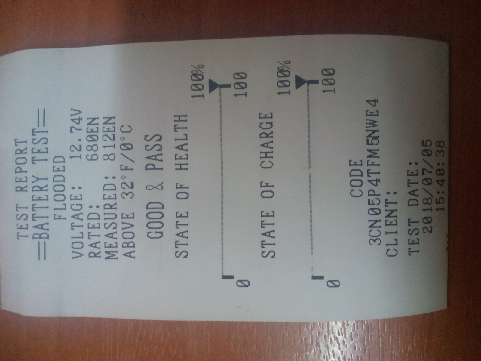

Продължава да ме учудва моя акумулатор :screwy
Вече е над 800А стартовия ток.
След 3 ч. пауза, преди това 20 мин градско, 4ч. пауза и 15 мин. сутринта градско.
LOXA Ca-Ca 72Ah, 680A
