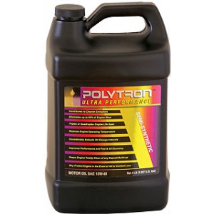

А някой зне ли нещо за това,и дали го е пробвал---Високо-производственото Моторно Масло POLYTRON 15W-40 съдържа съставката POLYTRON MTC универсалния смазочен подобрител. Този продукт покрива всички метални повърхности с ЙОНИЗИРАН микро-слой на петролни молекули и чрез химично-металургичен процес формира (от оригиналния метал) траен и безупречен метален микро-слой като силно повишава издръжливостта на материала срещу: износване, екстремни налягания и извънредни температури.
Металните повърхности остават смазани през цялото време, което позволява мигновенно смазване при запалване на двигателя. Триенето и износването силно намаляват, което се изразява в 99% премахване на амортизацията, максимална дълготрайност на оборудването, подобрено действие и икономия на гориво и масло.
Функции:
Високо-производственото Моторно Масло POLYTRON 15W-40 е в съответствие на:
API сервизните спецификации за:
Препоръчва се за всички газотурбинни EGR дизелови двигатели, при които производителят е определил климатични изисквания CI-4/SL и Европейски ACEA и OEM
Изискванията на основните производители на дизелови двигатели
Mack EO-M, Mack EO-L PLUS, Mack EO-L
Cummins CES 20071
Volvo VDS* Detroit Diesel Corporation two
Изискванията за изпълнение на течностите:
Allison C4
Изискванията за изпълнение на производителите:
Chrysler MS 6395-G
Ford ESE-M2C152-E
General Motors GM 6094-M
Отдела за предпазно описание на комерсиална единица (CID) A-A 52306A (еквивалентно на MIL-L-2104
Високо-производственото Моторно Масло POLYTRON 15W-40 е произведено изключително от ISO (Група 2) рафинирани (с отстранен парафин) петролни масла, които съперничат на синтетичните в изпитанията на двигателите и е базирано върху оптимума в най-новата технология на добавките в областите на разпръскването, изчистването, окисляването, задържането, противо-износването, подтискането на корозията, подобряването на вискозитета и отстраняване на пенообразуването. Освен това, нивото на сулфатната пепел е по-малко от 1%, докато Базовия Фактор е стабилизиран на 9.0.
Високо-производственото Моторно Масло POLYTRON 15W-40 намалява наслояванията по клапаните и буталата, като по този начин намалява консумацията на масло. Високият Базов Фактор дава защита на двигателя в извън-магистрални приложения или при употреба на горива с висока концентрация на сяра. Като допълнение, комбинацията от висок базов фактор и отличната разпръсквателна способност позволява по-дълги периоди на дренажни интервали на пресушаване на маслото. Специално подбраният химически стабилизатор на окисляването контролира процеса на окисляване и предотвратява втвърдяване. Специално подбраният подобрител за индекса на вискозитета осигурява безпроблемна летливост при ниски температури. Добавката за отстраняване на пяна предпазва от задържане на въздух.
Приложения:
Високо-производственото Моторно Масло POLYTRON 15W-40 за смесен моторен парк се препоръчва за четиритактови бензинови двигатели и за всички видове четиритактови дизелови двигатели: в коли, камиони, локомотиви и морски съдове. То е отлично за употреба в двигатели с характеристики като четири-клапанни глави, турбокомпресори, директен инжекцион, по-къси глави на буталата, по-висока компресия на мощността, върхови налягания до и над 2500 psi, междинно охлаждане, пълен електронен контрол на горивната система, нехомогенни разширения на ауспуха. Маслото също така е формулирано за превъзходно действие при нормални и ниско-серни горива. Може да бъде използвано в powershift трансмисии, изискващи течности Caterpillar TO-2 или Allison C4. Също така е възможно да се използва като H2 смазка, но без контакт с храна.
Преимущества при употреба:
Премахва до 70% износване на двигателя
Намалява работните температури на двигателя като се произвежда по-малко шум
Премахва всякакви наслоявания и запазва двигателя напълно чист
Предпазва двигателя десетки километри в случай на липса на масло или охладител при нормални условия на шофиране
Увеличава до краен предел компресията
Допринася за много по-чисти отходни газови емисии
Интервалите за смяна на маслото и маслените филтри магат да бъдат удължени от 3 до 7 пъти
Допринася за значителна икономия на гориво и масло
Polytron полусинтетичното SAE 15W40, CI-4/SL моторно масло е производно на първиячно масло на синтетична основа, минерални масла Polytron MTC и други подбрани добавки предназначени за идеална работа при всички препоръчани приложения. Това моторно масло съдържа ефективно детерегентно празпръскване, което поддържа изключително чисти моторите EGR. То е допълнително подсилено с окислително-корозивни стабилизатори, пенест стабилизатор за предпазване на движещите се моторни части от излъскване и износване и да предпазва лагерите от корозия. Благодарение на Polytron MTC, което е част от това моторно масло, интервалите за смяна на маслото може да се удължат до 30000км или повече при мотори , които са в сравнително добро работно състояние.
Приложение:
Препоръчва се за всички газотурбинни EGR дизелови двигатели , при които производителят е определил климатични изисквания CI-4/SL и европейски ACEA и OEM.
То отговаря също на изискванията на производителите на MB 228.3, Volvo VDS-2,Cummins CES 20078,Mack EO-N premium plus,ACEA E5,MAN 3275 и други изисквания на производителите.
Характеристики:
Надхвърля съвременните енергийни изисквания за съхраняване на енергия.
TBN (алкални резерви) за EGR двигатели.
Ефективно неутрализира корозивната киселина за да предпази лагерите и другите живи повърхности на двигателя.
Маслата на премиумна основа осигуряват изключителна ниска температура при работа и допълнително удължаване на експлоатационния живот.
Допълнителният пакет Polytron MTC осигурява много повече отлични характеристики като елиминиране на износването, много чисти части на двигателя и др.
Типични изпитателни данни :
Клас,SAE
Гравитация °API
Точка на запалване °F/°C
Точка на изливане °F
Вискозитет :
cSt@40°C
cSt@100°C
CSS@-25°C
Вискозитетен индекс
Цвят
Сулфатна пепел (Wt.%)
TBN
31.20
440/227
-30/-34.5
95
15.40
5.500
140
2.0
0.9
9.0

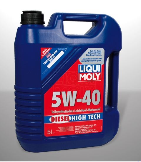

Колеги, някой има ли впечатления от това масло? Дали наистина става за помпа-дюза, както го дават в този сайт: http://senax.bg/index.php/index/fivethlproject/languageID/1/brandID/27/level3/50/level4/68/level5/69/page/4#bottom

jollycatman написа:Колеги, някой има ли впечатления от това масло? Дали наистина става за помпа-дюза, както го дават в този сайт: http://senax.bg/index.php/index/fivethlproject/languageID/1/brandID/27/level3/50/level4/68/level5/69/page/4#bottom
Отговаря на спецификация VW505.01 , коята е за помпа-дюза ( поне за моя мотор AVF ) , но виждам, че е е полу-синтетично е не пълна синтетика. Не знам това до колко им а значение в случая!
Пише си и на кутията , че става за помпа-дюза. Liqui-Molly са добри масла, може би няма грижи с него. :)

Има значение разбира се ! Разликата между synthetic и semi-synthetic първо си е 10-на лева разлика в цената :mrgreen: пък нататък незнам
