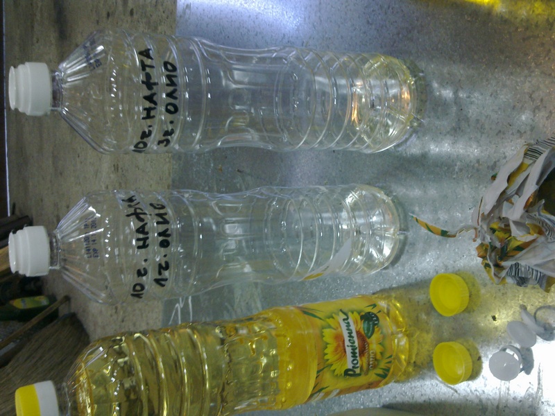

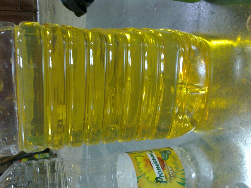

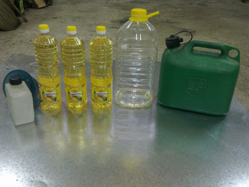

grishitu написа:Само_печка би ли качил снимките тук от експериментите, ако колегата стивен джей няма нищо против. Поне една тема за тея двигатели (AEF) да се развие малко, а не да потъва като останалите..........
Не съм забравил за експеримента :Mr Green Fun Тези дни имах доста неща за свършване и не можах да намеря хладилник за технически цели mhihi ( че жената се намръщи при плахото ми подмятане за експеримента- не ще в хладилника дет' си държим манджите, да мирише на нафта :oops: ), хубавата новина е ,че ми "изпадна" един доста изгодно и веднага се "употреби" по предназначение :banana .Експеримента е абсолютно любителски -да се има в предвид и не претендира за точност ! Три бутилки сл.олио по литър от магазин за хр.стоки :lol: ,празна бутилка -5 лтр., нафта ( в зелената туба), мер.бутилка и фуния.

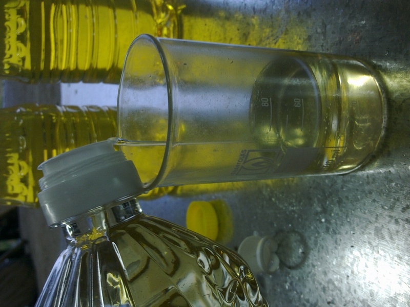

Наливане на два литра в съда :D

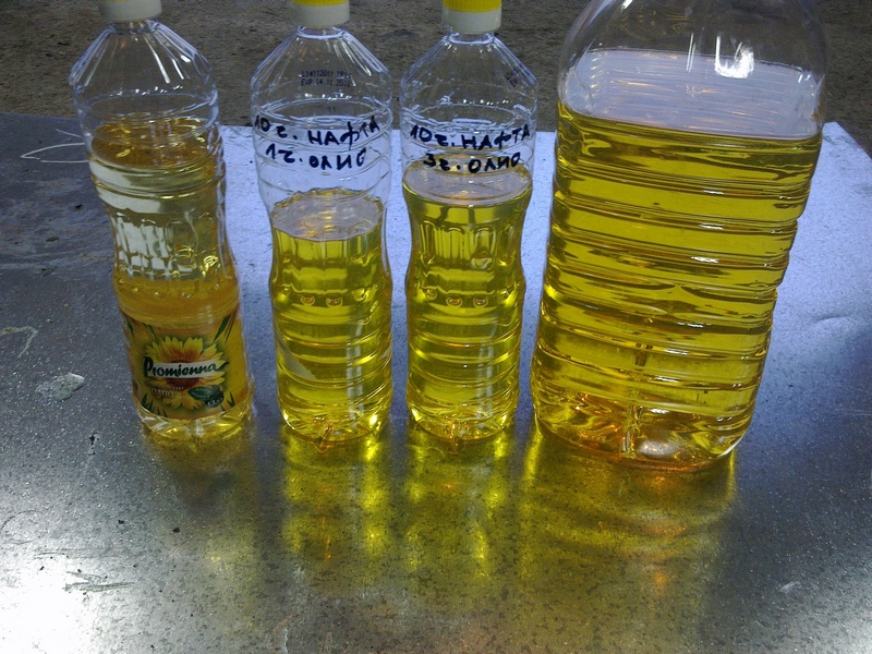

и допълване с около два л. нафта
състояние без да е разстръсквана бутилката .Да отбележа- не се разбира да има две различни течности смесени т.е. много хомогенна смес !.
След кандилкане
Следва нов "отговор" heavy metal zork
Последна промяна от samo_pechka на Пет 01 юни 2012 20:50, променено общо 1 път.

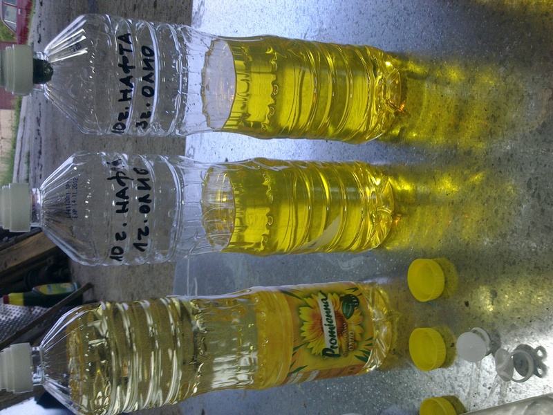

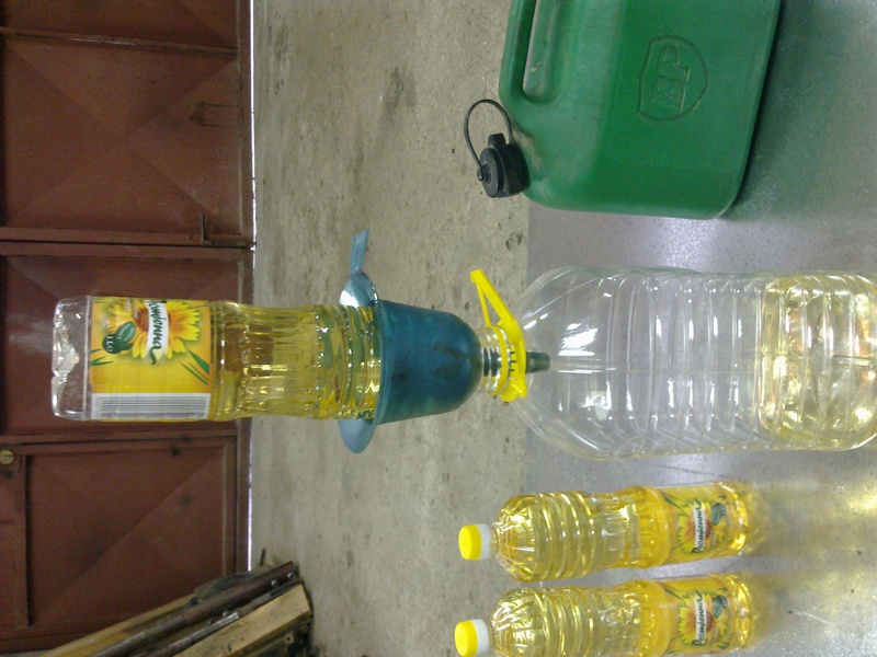

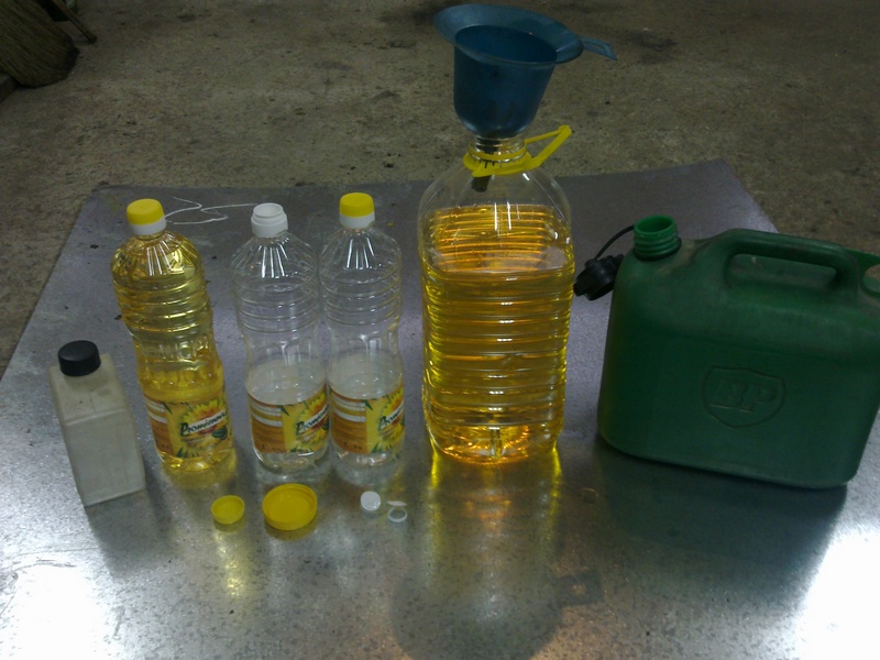

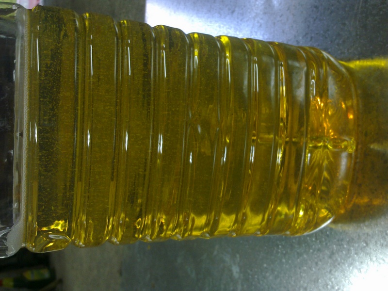

samo_pechka
Мнения: 9070
Re: Поло 1.9-сама мени оборотите, двигателя се форсира.99 год.
Мнениеот samo_pechka » Пет 01 юни 2012 20:46

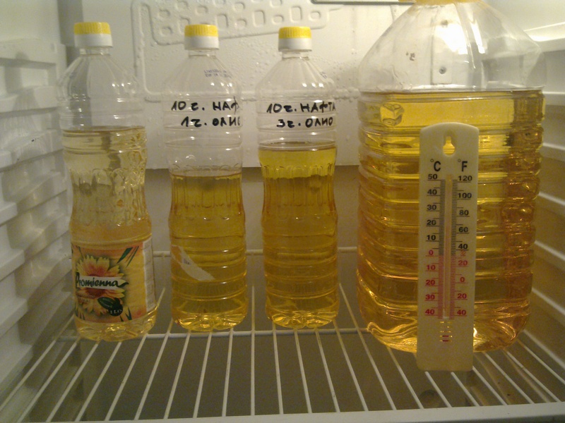

Сега за добавянето на олио в "разумни" граници .Един път една част олио с десет части нафта и втори път три части олио с десет части нафта :
И в хладилника - сложил съм допълнително и олиото( това което е останало от него) и бутилката с "драстичната" прИпорция 1:1 олио нафта
Целта на експеримента е да видим дали се "отделя" олиото от нафтата ( дали става на слоеве) и "ускорим" процедурата в хладилника > сега търпение му е .....Уффф ...не съм "обърнал" правилно снимките :banghead:
