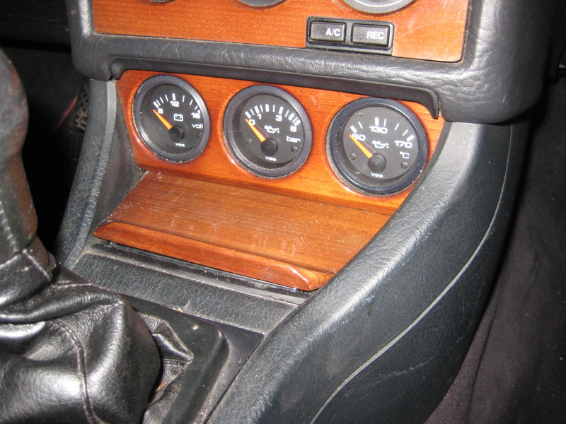

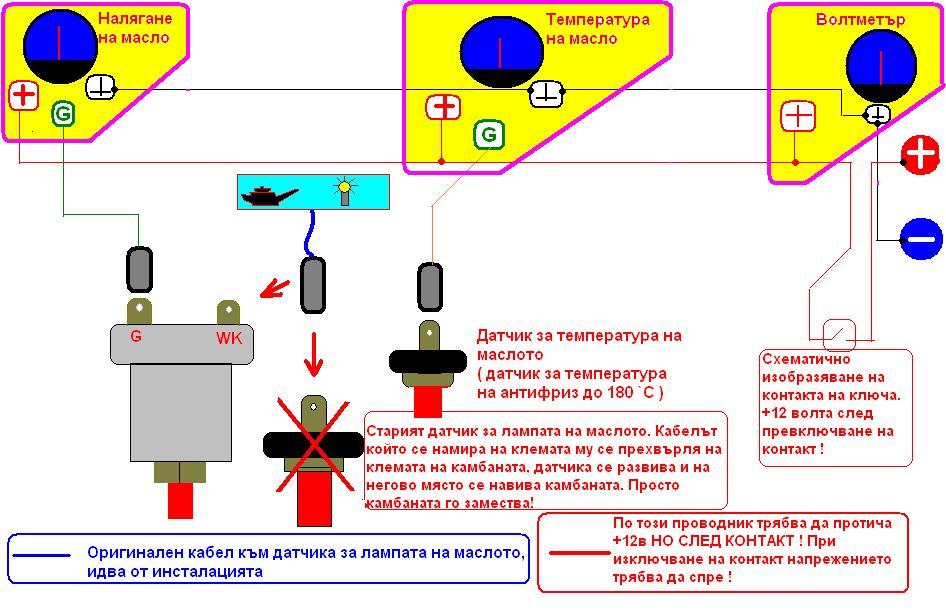

Тъй като имам трите уреда от ауди 90 и доста колеги ме питат как да си ги свържат след като ги закупят нарисувах схемичка която може да помогне за свързването им. Това е схема за уреди от ауди 90 б3 и ауди 80 б3 , понеже те имат клеми на самите уреди, докато на 90 б4 и б4 купе имат букса с 6 клеми и те са по - рядко срещани.
Уредите са за налягане и температура на маслото и волтметър. Супер са полезни и дават инфо за маслото колко е менте кога колко качва помпата и колко и кога прегрява :mhihi и в какво състояние ви е динамото и акомулатора. Освен трите уреда са нужни камбаната (датчика за налягане на маслото който е комбиниран с датчика за лампата която трябва да светне ако налягането падне под нужното да се мажат карантиите в главата ) и един датчик за антифриз до 180`С който да мери темп. на маслото.
Ето заповядайте схемичката.
