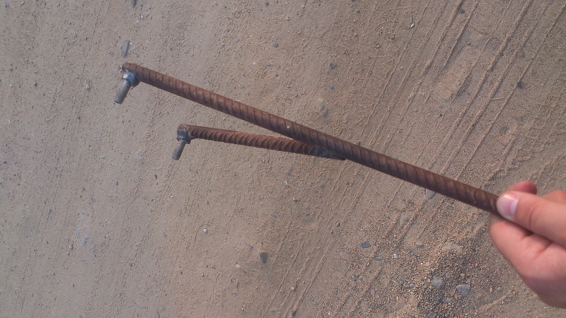

Така измайсторих си едно ключе с което да настроя шайбата на вала и след доста играчка я докарах до 0 - 0.6 но двигателя днес не може да изстине за да видя дали ще тресе. Спретнах едно логче за да видите как е сега работата на мотора. Виждам че след промяната в синхронизацията се измениха някои от другите стойности спрямо предния лог.

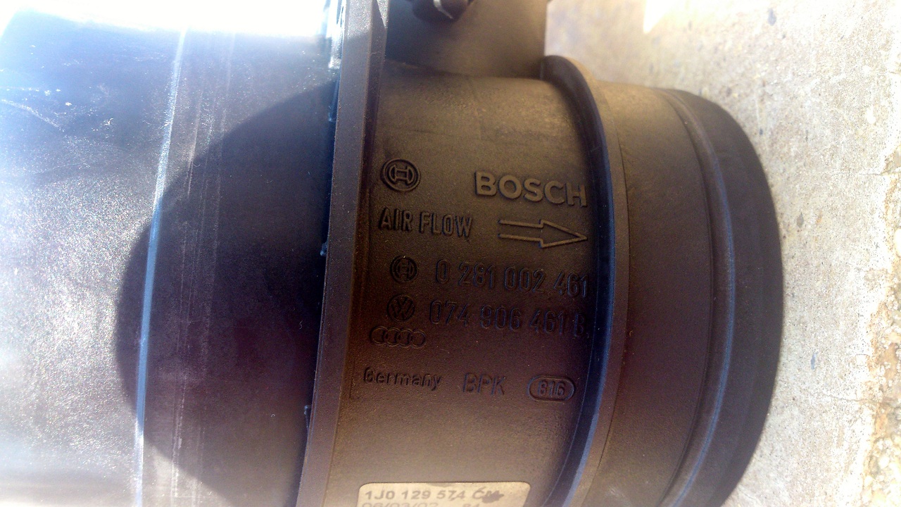

Нали когато паднат стойностите означава, че дебитомера е пътник... При завишени стойности пак ли значи че е за смяна?

МАФ-а се гледа при натоварване на мотора - от 1500 до 3500-4000 об пълна газ . Тогава искания въздух ще отиде вертоятно към 1000 мг и гледаш дали актуалните съответстват на исканите - ако са по ниски примерно 100-150мг( и то при 4-5 последователни измервания ) при 100 % газ тогава вероятно имаш проблем с МАФ-а . На празен ход не се разбира. А се различават в лога понеже софтуерно е намален ЕГР през адаптациите и тогава повече въздух минава през МАФ-а ( 460 ) вместо през ЕГР . Ако се върнат на 3-ти канал стандартните стойности на ЕГР и ше се изравнят искани и актуални мг на въздуха

Ето това ми е дебитомера, свалян е за чистене, но мисля че си е оригиналния от както се е родила колата. После ще направя един лог на 3-та с много газ да видим как работи и той.
