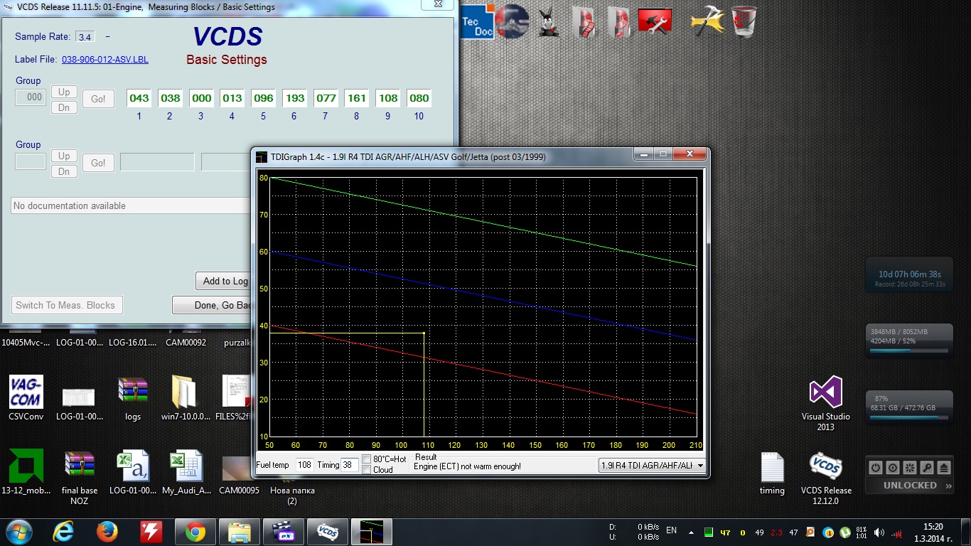

Здравейте. Днес малко върнах помпата назад до исканите от ECU-то стойности. Какво мислите ? По-добре ли е така или трябва да е между синя и зелена линия ? Когато е между тях стойността е 1.1
Zinoto
- Мнения: 1889
- Регистриран на: Чет 07 фев 2008 0:20
Re: Leon 1M 2002г ASV - върви след 3000 оборота
Малко си прекалил, най-добре е на синята линия или най-точно съвсем малко под нея. Виж в процентите на авансатора - 64, значи компа се опитва да компенсира. Това пак е малко относително, защото зависи от цетановото число и качеството на горивото, но не забравяй, че все пак сме в България, а и по принцип авансатора не трябва да надхвърля 10% на празен ход и загрял мотор. За твоя мотор и над синята линия не е хубаво, така, че върни една идея към предварение. Защо я бъзикаш, след като направи налягането на отваряне на дюзите на 220 бара май стана малко по-шумна и по-зле като цяло?

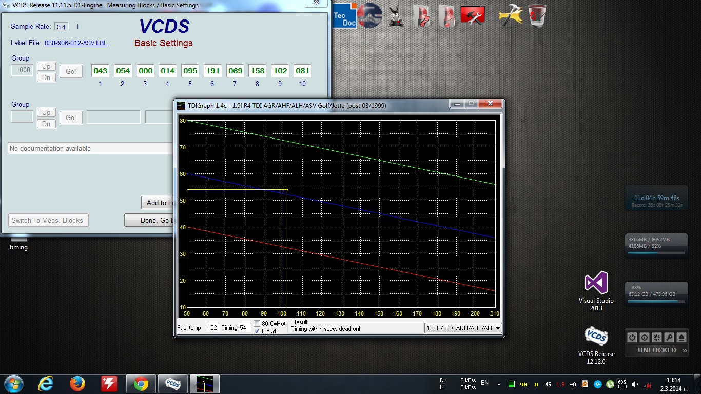

Бутнах я малко напред, сега е точно над средната линия. Стойността е 55. Мисля повече да не я барам, след като се установи, че проблема не е от центровката. На живите данни варира от 1.1 до 1.3 градуса.
