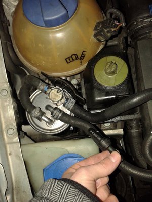

Мнениеот alex2811 » Сря 18 фев 2015 19:26
Ето къде беше това клапанче

Мнениеот valiosport » Пет 20 фев 2015 11:38
Ето я гадинката и при моя ДВГ е на същото място... Грешката е моя един е клапана. Колега имам въпросче, колко милиметра е двупътника където влиза в маркучетата, за да не свалям моя и да ходя с него по магазините, а направо да търся такъв двупътник?

Колега мисля че е 8мм сега съм си поръчал 8мм и ако стане ще ти кажа дали е точния размер :c020
А между другото вече 5 дни карам без него и нямам проблеми за сега.Трябва да пробвам да паркирам на някой баир да видим дали ще се върне нафтата назад
