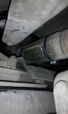

Така... днес сложих 2 скоби на меката връзка и малко вибрациите намаляха , а може и да си внушавам. Направи ми впечатление обаче, че диапазонът на вибриране се смъкна в рамките на 100-на оборота , а преди беше 200 [emoji41] Ето и снимка...

Мисля,гледам,и не мога да си обясня как тези скоби ще намалят вибрациите на ТДИ-то?

Нямам си и на идея, и аз се чудя, пак казвам може и да си внушавам.

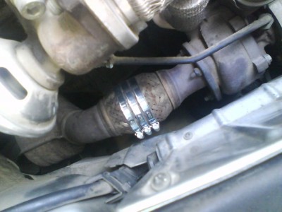

Аз сложих три скоби На предната мека връзка кадето излиза от мотора на задната не съм пробвал,но с тия скоби е внушение при мен си е същото,сега остава на генерацията ги сменя и повече варианти няма.
