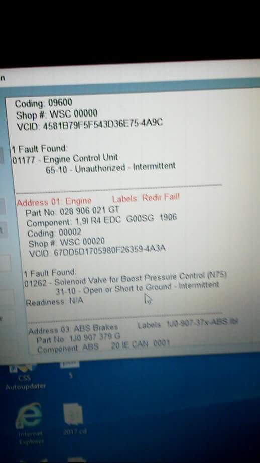

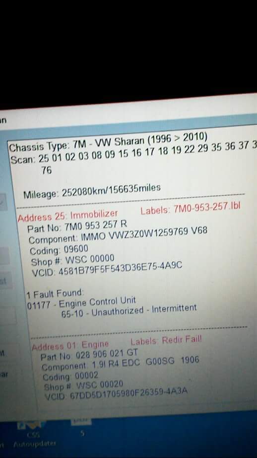

Мнениеот samet_1984 » Вто 16 яну 2018 20:49
При сканиране ми изкара тези грешки:
samet_1984
Мнения: 335
Регистриран на: Съб 15 мар 2014 21:11
Re: Шаран 1.9 ТДИ 1998 г AFN (110к.с.) ускорява мудно!
Мнениеот samet_1984 » Вто 16 яну 2018 22:27
Май проблема се крие в тази грешка 01262 за клапан Н75
Моля някой който има понятие да каже какъв е проблема :bowdown
goppa
Мнения: 8035
Автомобил: Seat Alhambra
Двигател: CFFB
Мнениеот goppa » Вто 16 яну 2018 22:39

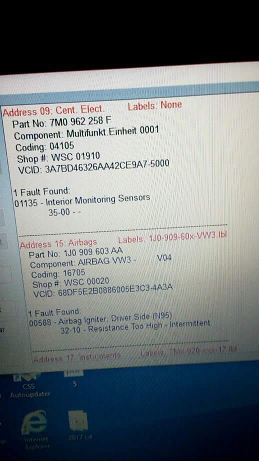

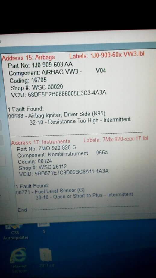

Ами или умрял клапан или прекъснати жици или някой не му е включил куплонга след последния ремонт :screwy . От далеко никой не може да ти каже с точност.
А и освен това ти е прекъснат лентовия кабел на волана и кабелите на нивомера в резервоара.
samet_1984
Мнения: 335
Мнениеот samet_1984 » Вто 16 яну 2018 22:52
Бях дал на контакт при извадена букса за да измеря дали има напрежение може тогава да го е записало.На еърбега лампата си светеше. Но мога да разбера как с прекъснат кабел нивомера си отчита.
goppa
Мнения: 8035
Двигател: CFFB
Мнениеот goppa » Вто 16 яну 2018 23:05
То на всичките грешки пише intrermitent, т.е. ту ги има ту ги няма.
