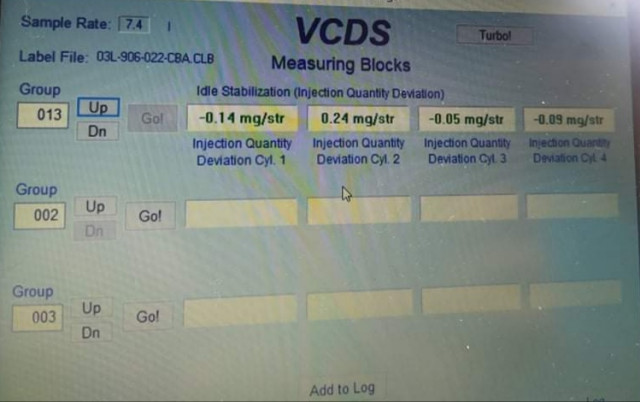

Днес я закачих на диагностика оказа се запушен дфп и дори не можа да регенерира принудително. Беше си влязла в тоя режим високо обороти, висок разход, странен шум на мотора. След принудителното регенериране за малко се оправи и после пак влезе в тоя режим. Провериха налягането на дпф и нивото на саждите. Вариантите според сервиза са два пране или премахване, като прането е възможно без сваляне. Като цената за премахване и сваляне е почти еднаква.

според мен по скоро става дума за химическо почистване пране без сваляне не съм чул да има,но имай предвид,ако дюзите са заминали дпф може да се запушва бързо

Да химическо почистване, дюзите са в нормите.
