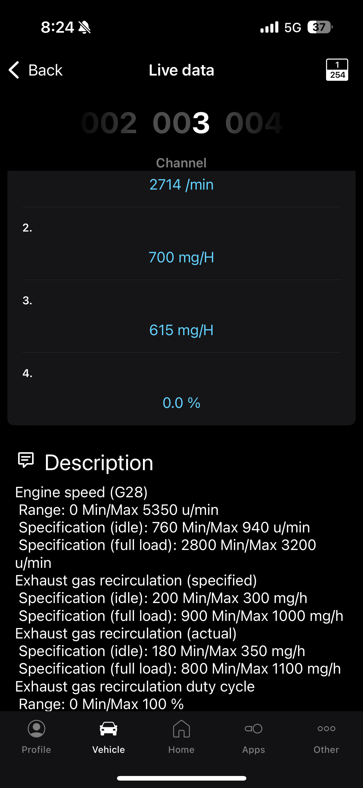

Ето ви още малко храна за размисъл от тази сутрин/без грешки, попът за работа за работата на егр-а/. При тези всички условия грешка нЪц. И затова недоумявам как се случва само след рестарт да започне да се прави на интересна.
Първата е на загрял мотор, на трета предавка с цялата газ, виждате оборотите - 2714, второто е искано от ЕГР, третото е даваното реално, разликата е 85 единици - тоест, тук газовете недостигат.

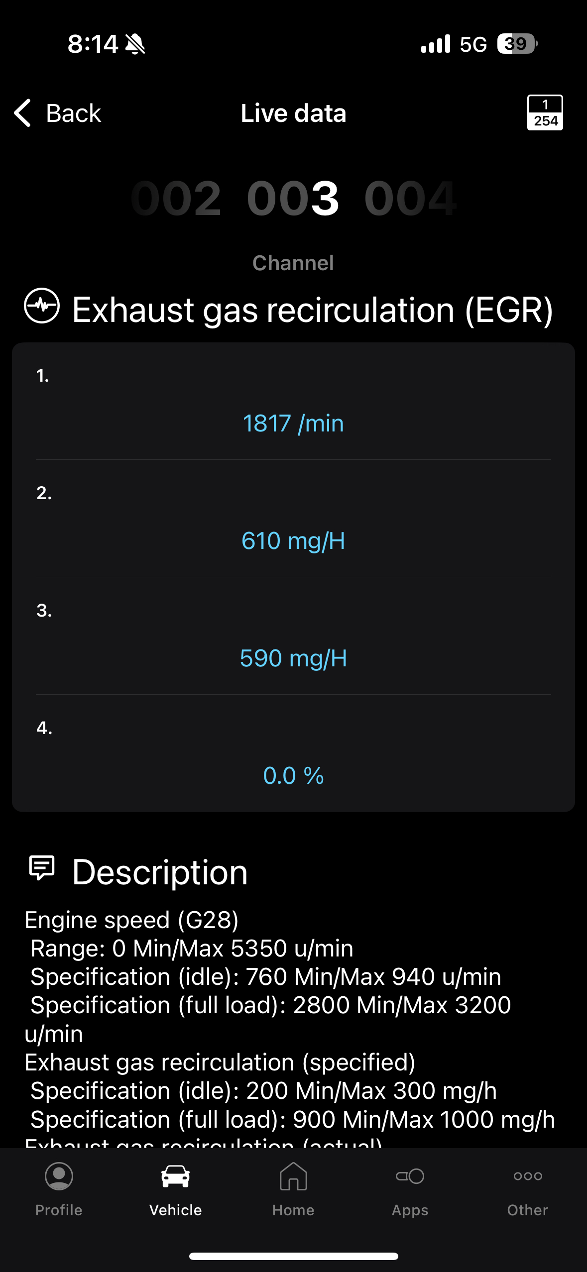

Втората е отново на загрял мотор, със средна газ и 1817 оборота - разликата тук е 20 единици, отново газовете през егр-а недостигат.

И оттук сега - не знам накъде да продължа. Дали ЕГР-а просто не отваря достатъчно при пълна газ и не затваря достатъчно на IDLE, дали дебитомера го лъже, с цялата тая симптоматика, която не винаги се проявява...
П.С. Не обръщайте внимание, че Duty Cycle и G79 не се променят в % - от OBDEleven-a е. С VCDS пълни логове всичко се вижда и движи както трябва.

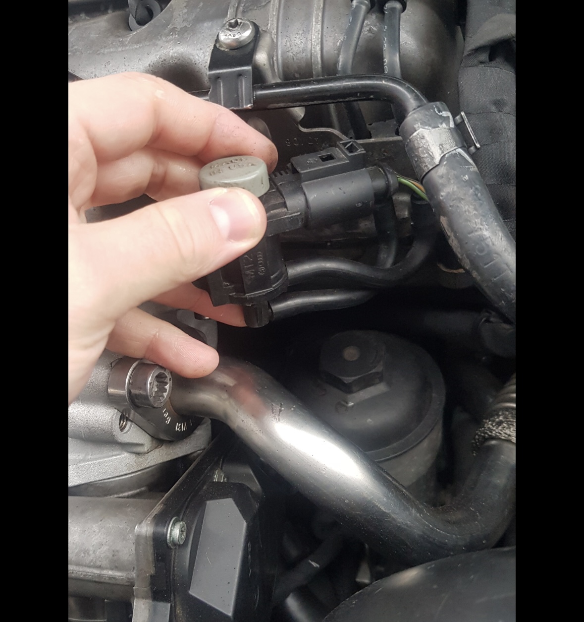

Не идва от там проблема.Аз го смених с чисто нов и пак набива грешката,никаква промяна,а се набутах с 650лв.А кой е клапан N18?Май него трябва да сменя

N18 e пред мотора. Закачен на една шина отпред

railfan написа:N18 e пред мотора. Закачен на една шина отпред
Не!И него го смених пак същата работа.Грешката е P0403
