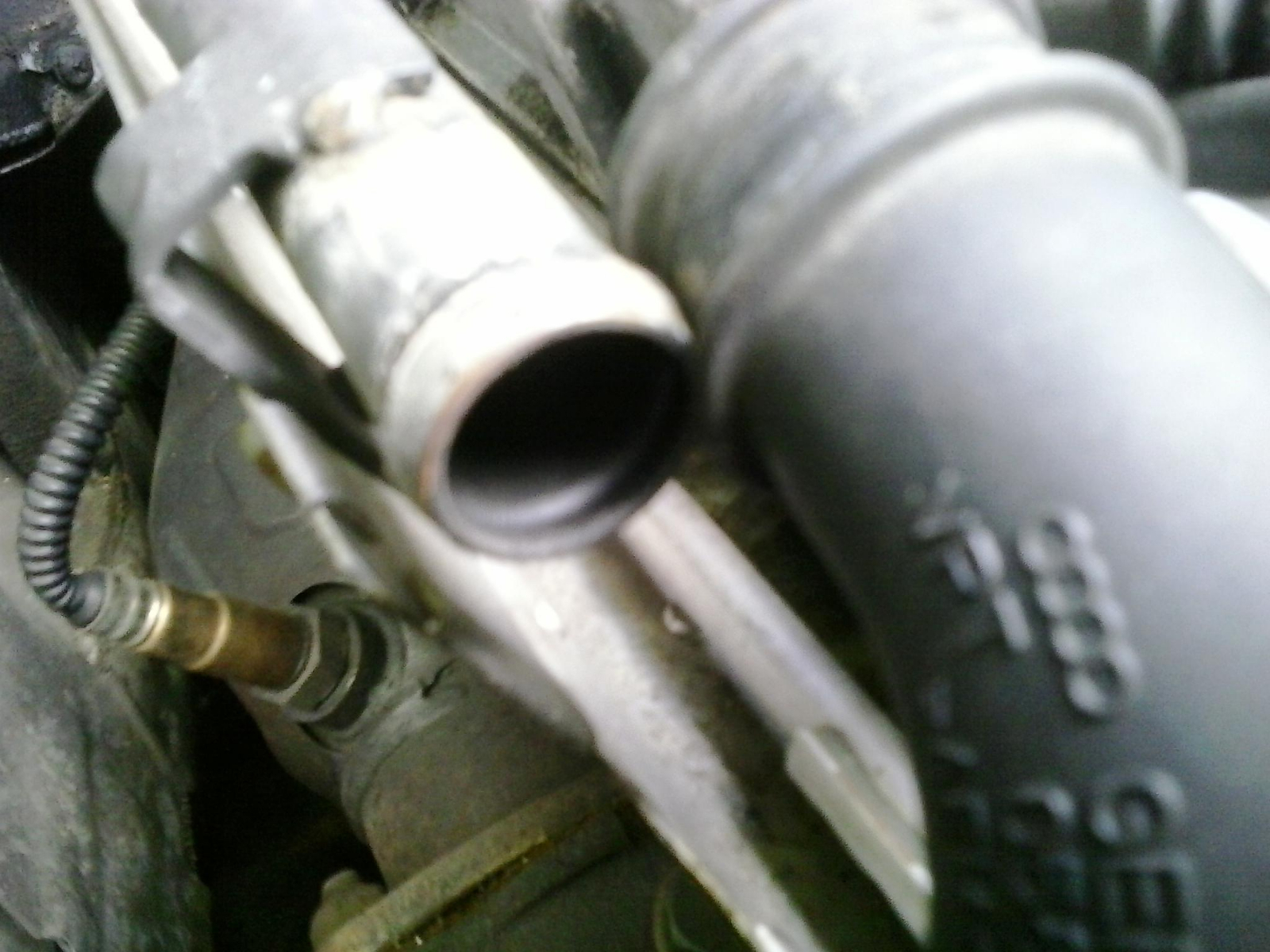

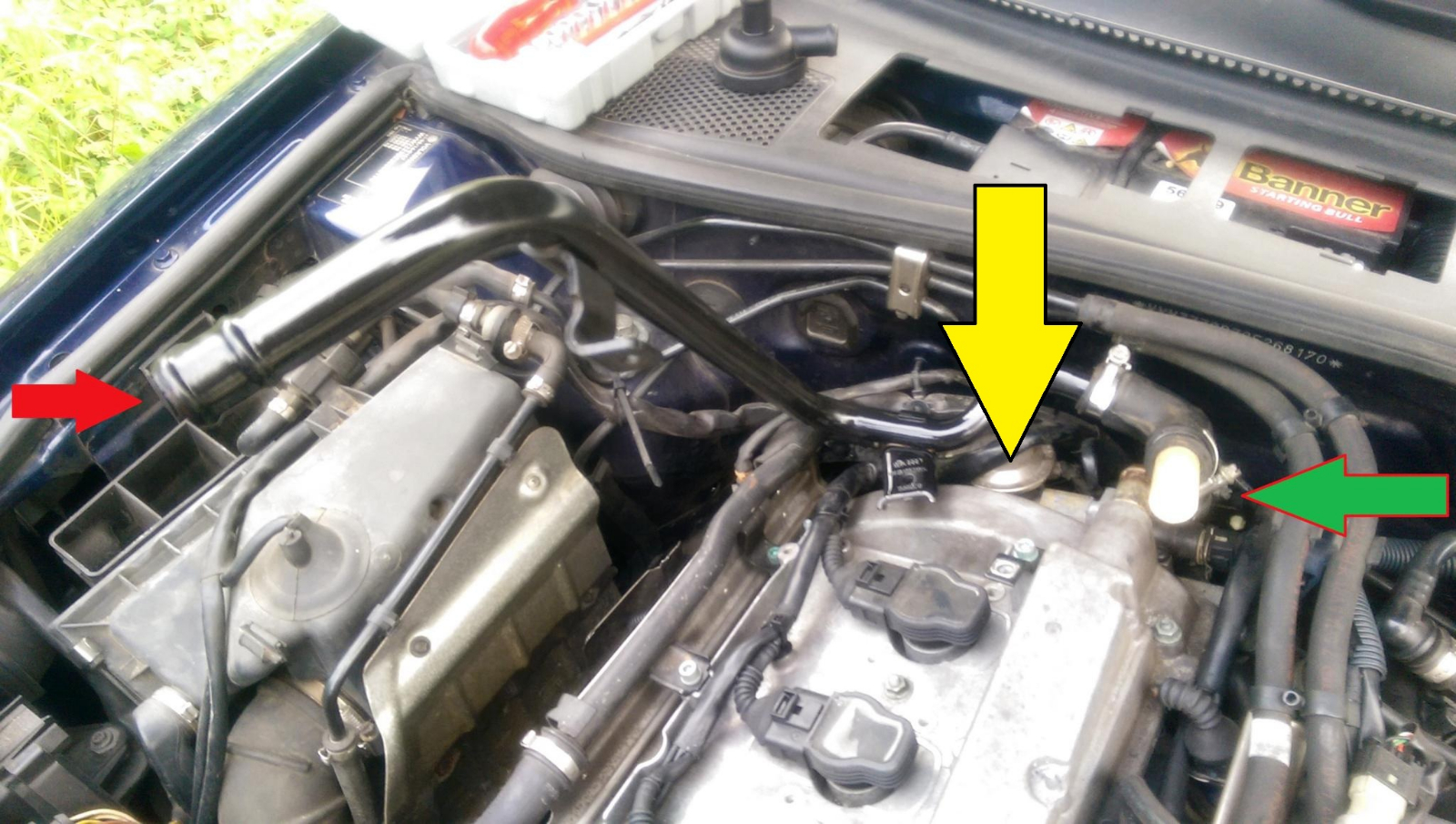

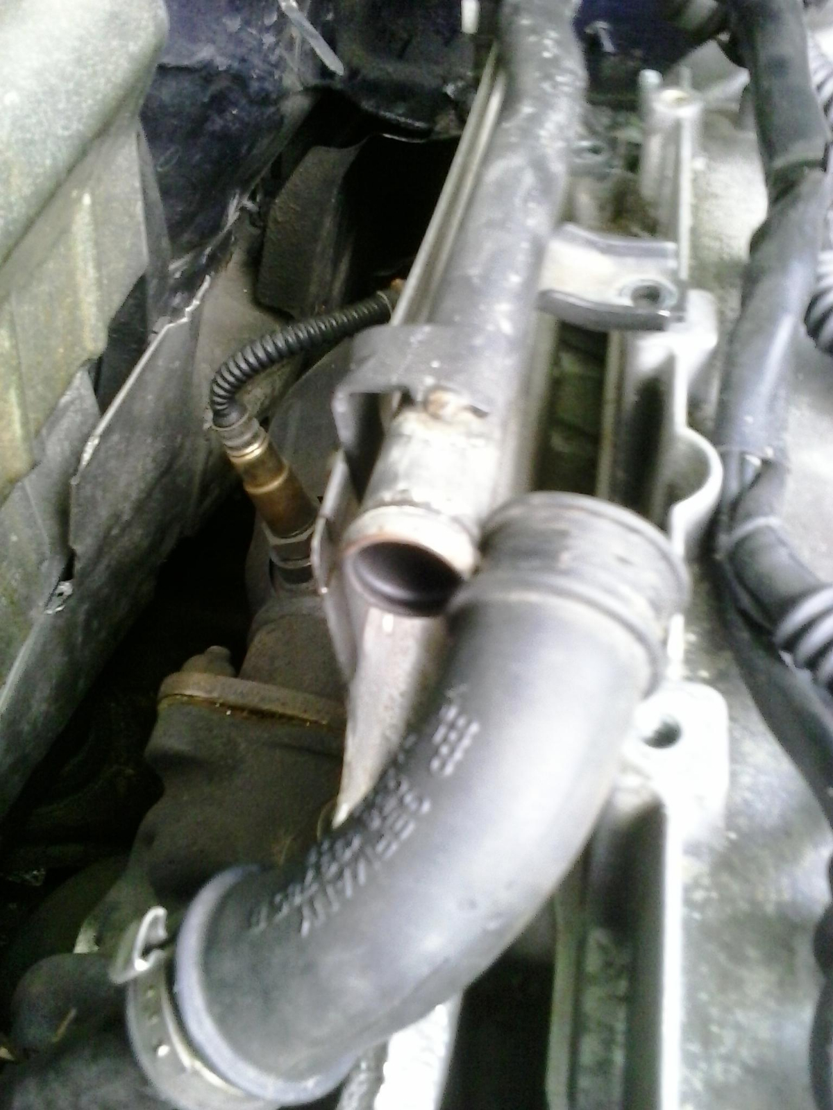

kossis написа:Колега тоя 1,8Т не е ли бензин ??? Къв е тоя ЕГР там ???
Аз поне не знам да има такова животно ?!
Моят Пасат е с 1,8 турбо бензин AWT мотор, има EGR вентил, вкарва изгорели газове при пресния въздух, за да се намалят изгорелите газове.
Намира се зад мотора, където показва жълтата стрелка.
Тази събота направих ревизия на тръбата от EGR вентила към смукателния, никакви замърсявания няма, тръбата е чиста. Не можах да пробвам дали излизат изгорели газове, нямаше кой да дава газ, а аз да стоя отпред и да гледам.
Въбще как се пробва дали EGR работи? Изчетох цялата тема, отговор не намерих на въпроса ми.
