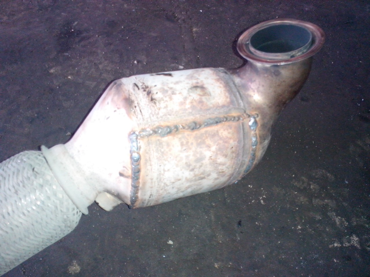

Мнениеот dika » Вто 09 сеп 2014 13:31
Колеги,
На Passat 1.9 tdi AVF на кофти место ли е катализатора или е отдолу? Мисля и аз да ходя да го ликвидирам, не толкова заради вървежа, колкото да пазим двигателя и турбото...
Читав сервиз, на който да се доверя, в района на Дружба или Младост? Колко вървят цените сега, ако им го оставя катализатора?
Благодаря предварително!

Мнениеот kossis » Вто 09 сеп 2014 13:45
Тоя катализатор не е отдолу, а е точно под кондензната тръба на климатика- след турбото. Кажи речи до мотора от дясно след гъвкавата връзка. Върви с нея мисля. Струва около 70-80 лева мисля.

Мнениеот dika » Вто 09 сеп 2014 14:16
kossis написа:Тоя катализатор не е отдолу, а е точно под кондензната тръба на климатика- след турбото. Кажи речи до мотора от дясно след гъвкавата връзка. Върви с нея мисля. Струва около 70-80 лева мисля.
Лесно ли се сменя това или е голяма разправия? Ти махал ли си го и как? Направо да сменям цялата тръба или да го изтърбушвам?

Мнениеот kossis » Вто 09 сеп 2014 14:22
Не е лесно- развива се от турбото - на 4 шпилки. Пада заедно с гъвкавата връзка. Маха се и филтърната кутия с вакуумите. Трябва канал.
Аз ходих в сервиз за ауспуси - оказа се че моят катализатор е преслушан вече -кух като градинарска лейка.
Та ако питаш мене - избуши го и това е -връщат ти го твоя но кух с гъвкавата. Щото иначе заваряване-рязане, тръби. После язви и ядове.
А и ще си платиш една нова гъвкава.
Незнам като се избуши така дали се изкупуват тия карантии пак ???
